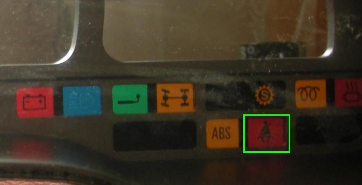

Kiek suprantu apie sita ,geltona lempute kalba eina? :)
taip apie tą pačią :)
c20let
http://calibra-club.lt/index.php?option ... &Itemid=39
2) Tepalo lygis variklyje
8.) Tepalo slegis
Posted after 3 minutes 26 seconds:
pashnekam apie sekancia lempute :)
ar buvo pas kazka ... kad neuzsisegus dirzo degtu ta lempechka???
Tornado rašė:http://calibra-club.lt/index.php?option ... &Itemid=39
8.) Tepalo slegis
O ar buvo kam nors uzsidegus ta lempecka su spirale? :lol5:
