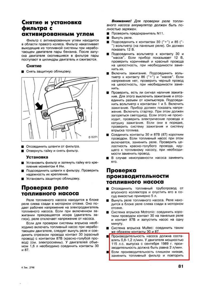

manuale parasita kad jisai silpnenis 85 kw siurblis per minute pumpoje 0,8-1,2 litro o 110kw 2litrai per minute
prie aukstu apsuku turetu buti mazas kuro spaudimas, kuro trukumas, nevaziuos kaip priklauso.
su NE siurbliu LET'as su 3faze vaziuoja. sakau darkart - tiks.
CTAPblK rašė:manuale parasita kad jisai silpnenis 85 kw siurblis per minute pumpoje 0,8-1,2 litro o 110kw 2litrai per minute
Butu idomu suzinoti is kur tokia informacija...
as gi parasiau kad manuale parasita

U dvigatelia moscnostju 115hp (85kw) vypuska s sentiabrie 1989goda proizvoditelnost dolzna byt ravna 2l/min.
kur cia parasyta kad c20ne 0.8-1.2 ?

CTAPbIK, ziuriu, kas as geriau uz tave rusu geriau suprantu :D
Ten parasyta, kad 20NE (nes 115AG) nuo 1989m. turi pripumpuoti 2Ltr/min. ir niekur neparasyta apie C20XE. Taip pat neaisku apie kokio siurblio nashuma eina kalba, kai rasoma 0.8-1,2Ltr/min. (gal koks 16NE ar pan.).
As bijau sumeluoti, bet pagal elcats.ru anksciau berods lyginom siurblius, ir pas visus caly modelius, kuriuos siurbliai eina ne bake, siurblio numeris ejo tas pats. Dabar paziureti negaliu, nes: "По ряду причин доступ к ресурсу из сетей не принадлежащих Росии и странам СНГ ограничен. " - gal kas gali pasiziureti?
Btw, kad nekiltu iskart nereikalingu diskusiju, padisclaiminsiu, kad net ir su vienodais siurbliais, galima paduoti nevienoda kieki kuro i cilindrus - tas dalykas ne tik purkstuku ir ECU pagalba reguliuojamas, bet taip pat slegiu kuro sistemoje (kuri reguliuoja FPR), kuris yra skirtingas pas C20NE, C20XE, C20LET ir t.t.
:oops: ziuriu knyga matau spiga :lol: ka as zinau kaip as ziurejau ligtai buvo parasita apie 8v ir apie 16v :lol:
