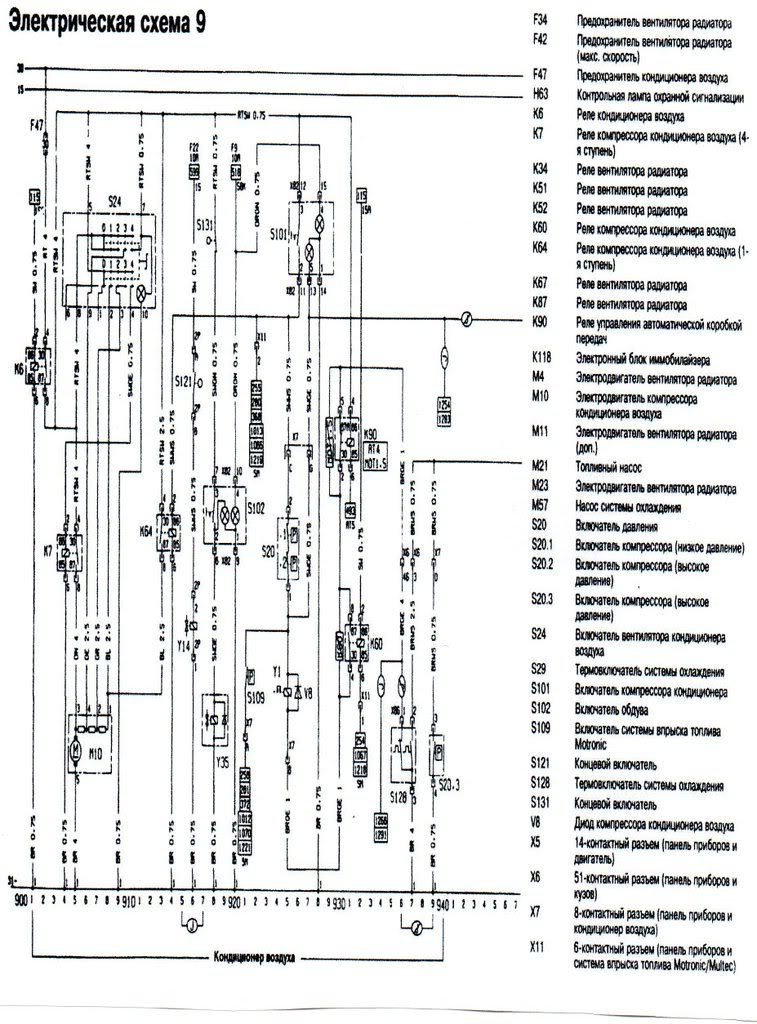

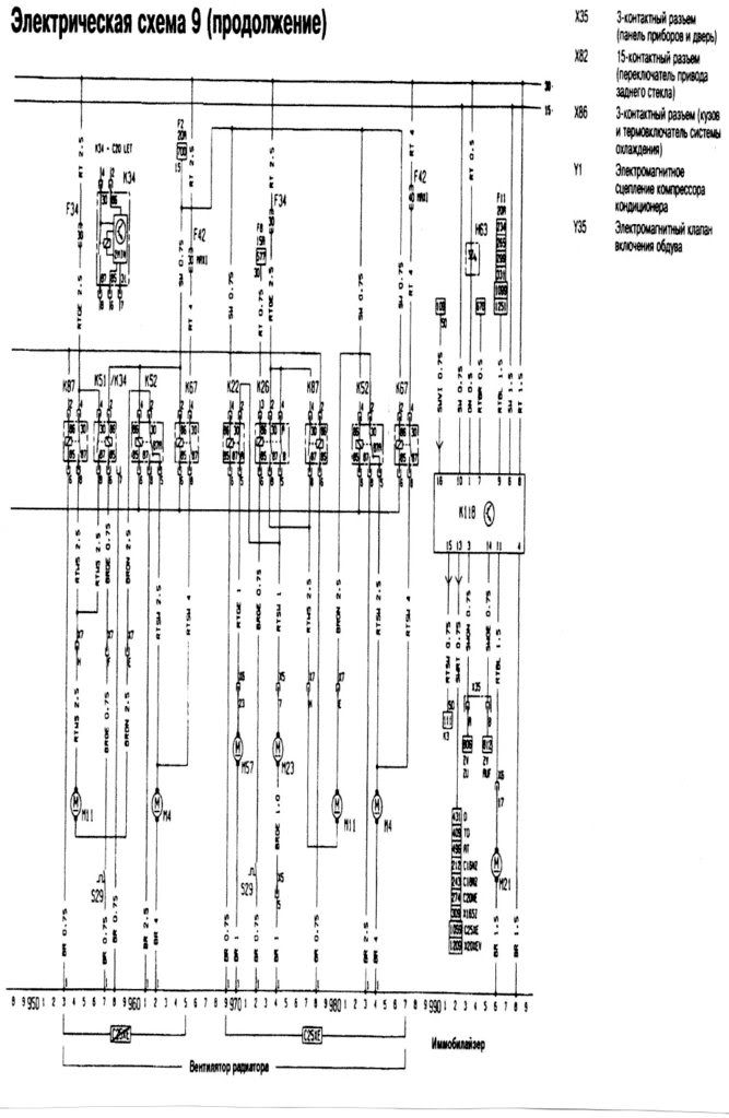

jeskojau elektro sxemos kondiskes, radau rusu CALIBRA/VEktra manuale schema N9, schemoi parasita kad numeris toks ir toks kondiskes saugiklis, rele kondiskes, rele kompresoriaus, kur tos reles rast? kur saugiklis randasi? sendien su kontrolke tikrinau migtuke net pliuso nera.
ir isvis gal kas turit aprasima kur kokia rele? kurios ikistos virskojoms uz saugikliu bloko?
net nebandik siuliti paziureti i saugikliu dangteli! ar tu pats ten ziurejai kad siulei kitam ziuret ten, as apie ta tema kur uzdaryta, apie kandiske. Ten nera ir neparodita kondiskes saugiklio. ir kur kokia rele.

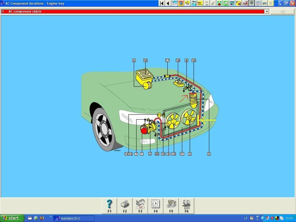

zinau kad ten yra, bet ten gal 10 ju. o kur kokia? kur tas saugiklis gali but?
Turėtų būt sunumeruota.
kaip suprantu pas mane senesnio modelio kondiske, vienas ventiliatorius, davikliai biski kitaipo stovi.
aciu uz paveiksleli bet mane daugiau duomintu sita sxema ir tos reliuskes. bandysiu sendien surast galus.

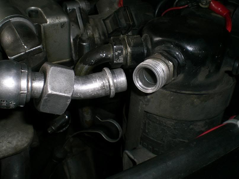

dar klausimelis, ar turi buti kokia tarpine, guminis zedas, ieinantes zarnos i radiatoriu, ir su garintuvu ar kaip jis ten vadinasi.
labai idomu nes pas mane nebuvo jokiu tarpiniu, o kur sujungimas zarnu su siurbliu kazkodel yra po gumite ant zarnos. Paveikslėlis

pas mane ant kiekvieno sujungimo buvo po gumite 100%... nes ardant kondiske kiekviena vamzduka atskiraj buvau nusukes... tik tos gumytes nevisada issitraukdavo su istraukiamu vamzduku, kartais pasilikdavo viduje ;)

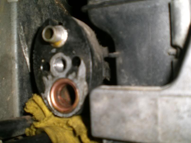

matai kaip isardziau jokiu gumeliu nebuvo, mane duomintu va site sujungimai
apatine skile ligtai ir su ziedu, bet jisai tikrai ne guminis, sprenziant is foto jisai zalvarinis, o virsutiniam kur tarpine?
pakal ideja cia turetu but guminis ziedialis, ar klistu?
