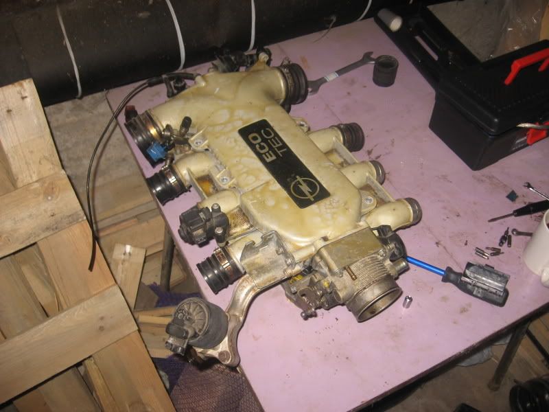

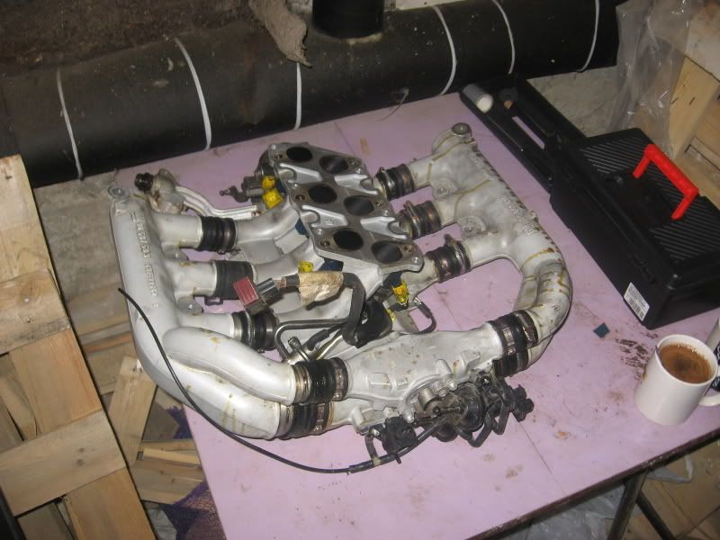

taigi tesiant tema viewtopic.php?t=6827 (ten kaip ir atsakyta buwo, kas ir kam ir kaip) dabar konkreciai apie vectros b (x25x) ipurskimo kolektroiaus uzdejima ant calibros (c25xe/x25xe)

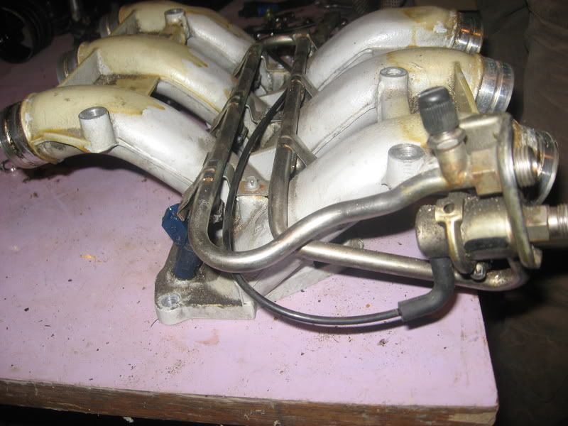

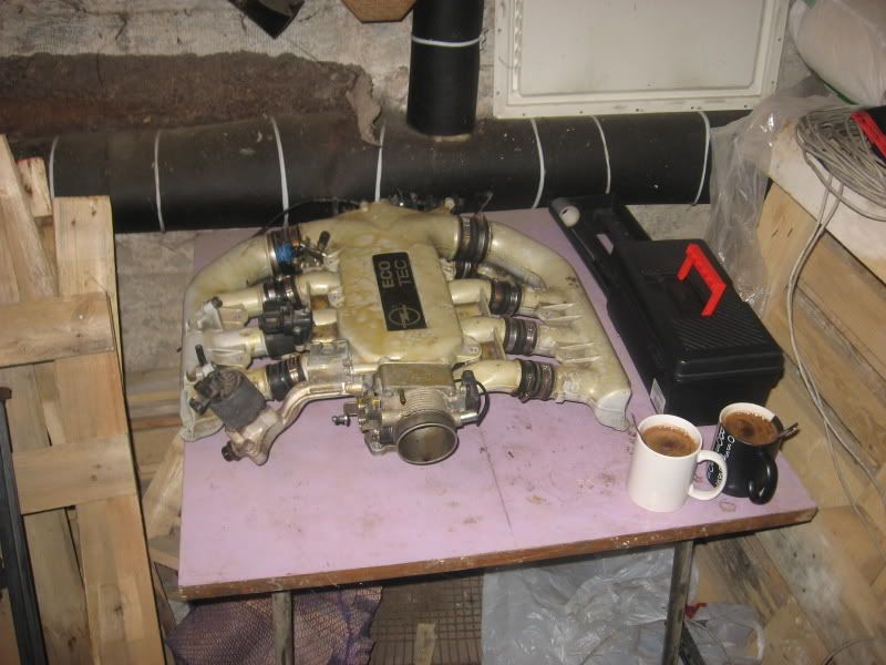

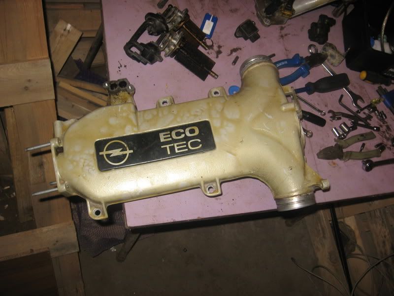

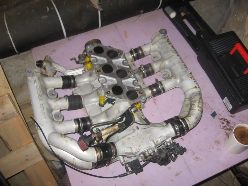

kolikas yra ;) taigi kaip jis atrodo ir kas matosi is jo vidaus ;)

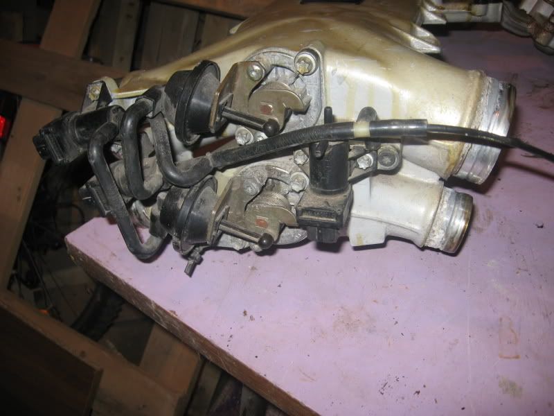

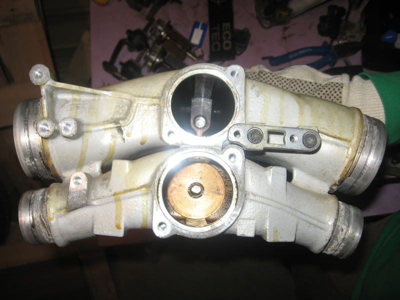

sklendziu vietos

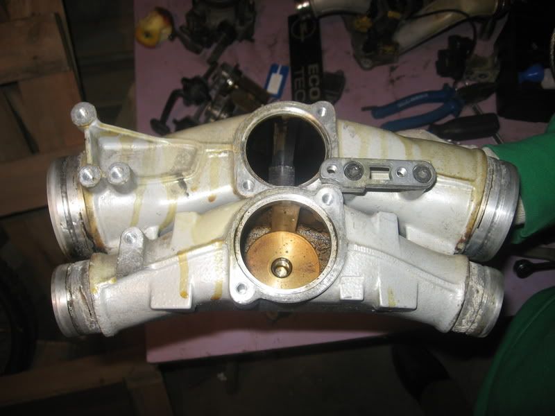

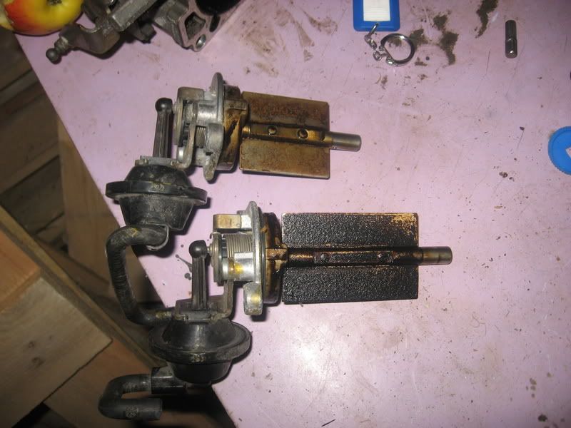

isimtos sklendes
taigi turim dvi sklendes kurias valdo ecu, tai problema tame ar jas palikt blokuojancioj pozicijoj ar atviroj ;)

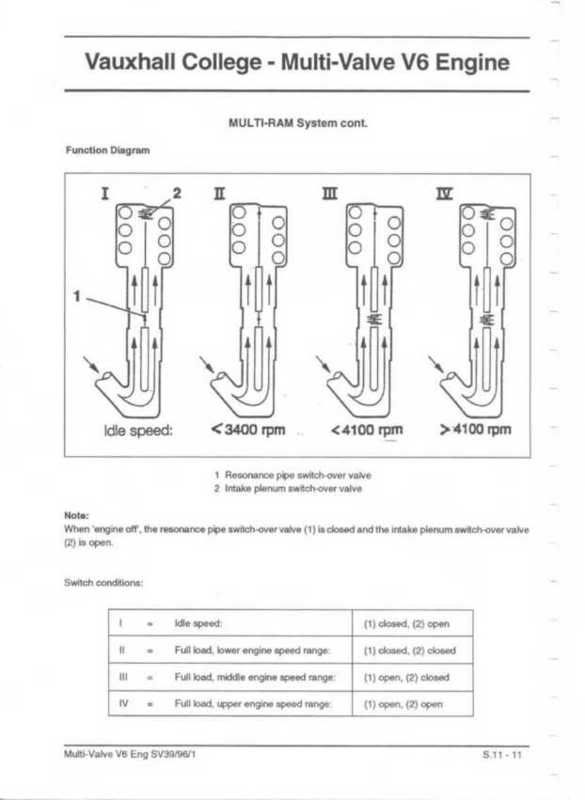

Jeigu paliksi 1 sklende (pagal shema) visada uzdaryta tada nebebus galios prie aukstu RPM, bet gerai trauks prie zemu ir vidutiniu ir atvirksciai, jei ta sklende bus atidaryta/ismesta, tada netrauks prie zemu rpm, bet max galia isliks. Del antros sklendes abejoju, nelabai isikertu, kam isvis ji ten stovi. Tiesiog 2 sklende palik uzdaryta ir paeksperimentuok kurioj padety geriau traukia prie aukstu RPM taip ir palik. Kas liecia 2 sklende, tai scema, nuo in real skiriasi kaip diena nuo nakties.

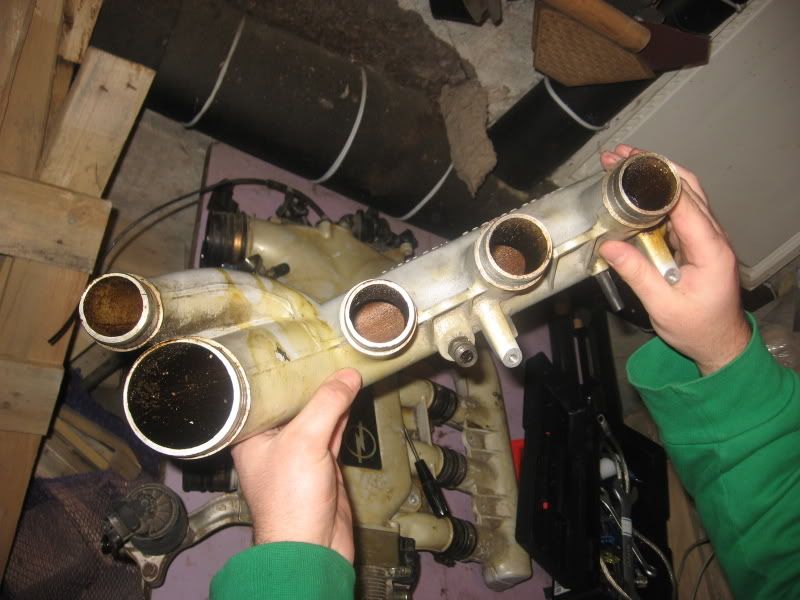

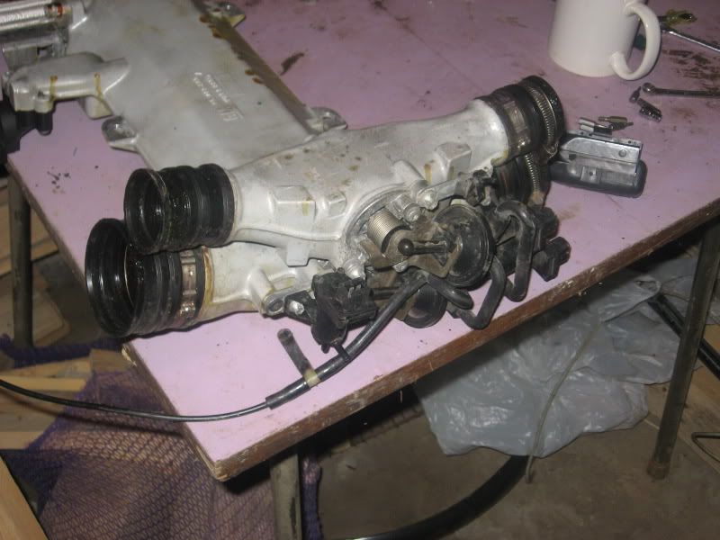

1. Pamatuok trecioj nuotraukoj nuo virsaus visu vamzdziu vidinius diametrus.
2a. pamatuok isiurbimo vamzdzio ilgi (ju yra 6) nuo voztuvo iki plemumo (kur sueina trys i viena vamzdi).
2. Butu gerai jei parasytum voztuvu faziu ilgius, abieju varikliu (tavo ir donoro).
3. Idek fotke su to variklio stock galios ir torque kreive.
kai turesiu situos duomenis pasakysiu ar reikia trumpint isiurbimo vamzdzius ir jei reikia tai kiek ir del ko, (voztuvu fazes butinos).
Beje kiek vamzdzio ilgio lieka kai nuimi ta shustra kolika, ta prasme nuo voztuvu, iki koliko sujungimo su galva vietos?

na schema kur pakartotinai idejai ;) trai yra nuo omegos mv6 arba 2.5
o ce kolikas vectros ir sklendes yra viena po kita .. ir tie vamzdeliai susieti
beto ten jungiasi vakumai nuo egr voztuvu ;) tai man to nereikia, beto ecu gaut nebeiseina, jis kazkasm kitam parduotas, beto nenoriu ir nereikia EGR ;)
as tavo vietoj daryciau viska paprastai ir savaip, atkristu sklendziu valdymo problema. Pramesciau ta virsutine dali jei ji nusiima kur ECO TEC parasyta. Man atrodo kad isiurbimo vamzdziai yra ziauriai per ilgi, galima juos trumpint, arba jei nesinori trumpint tiesiog uzmauciau du plenumus ant tu triju vamzdziu (ant tu galu kur blizga) is kiekvienos puses ir pajungciau i ta pacia calibros v6 gazo sklende su kokiais plastmasiniais vanzdziais, ar panasiai ir viskas. Aisku lengviau pasakyt, negu padaryt Paveikslėlis

1) pagrindinė problema yra jau čia minėtos 2 sklendės, kurios valdomos vakumo pagalba ir kalibroje jos žinoma neveiks. Būtent jų reiktų, norint išmušti didesnį sukimo momentą. Norint jas paleisti, pajungti į paprastą vakumą nepakaks. Vektroje B yra atskiras vakuminis siurblys su atskira rėle ir tarnauja (kaip įtariu) būtant šiam reikalui. Kada tas sklendes sukinėti nusprendžia variklio kompas pagal darbines charakteristikas. Iš ECU eina provodkė ir pasijungia būtent šiam reguliavimui. Calibrose viso šito minėto reikalo žinoma nėra, todėl teks statyti ECU + provodke + vakum. šlangutes + vakum.pompa, rėlė + (gal būt dar kas nors ko nežinau). Arba atsisakyti reguliavimo.

Su sniurukais tas sklendes tampysim kokios bedos :)
1) tai vatpamineta beda butu sprendziama paprastai arba sklendes paliekasmos uzdarytoj pozicijoj arba atidarytoj :) jei dar ten kazka burt su ecu.. tada jau reiktu imt vetra ir is jos viska kelt.. "projektas" pakeist kolika ;)
