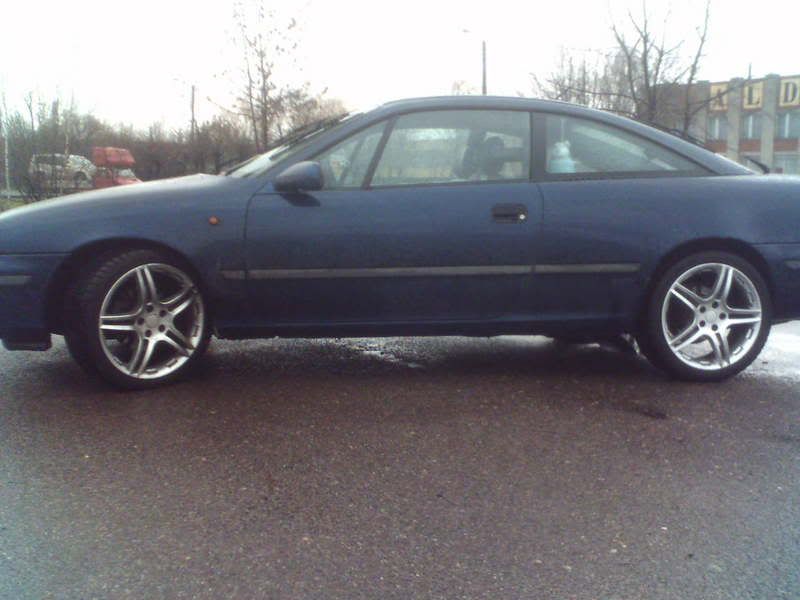

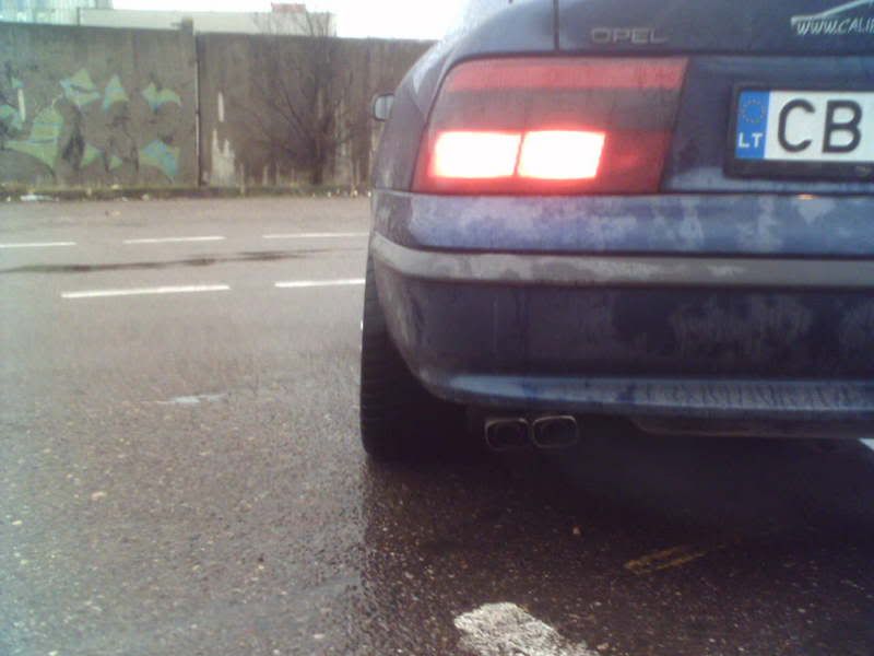

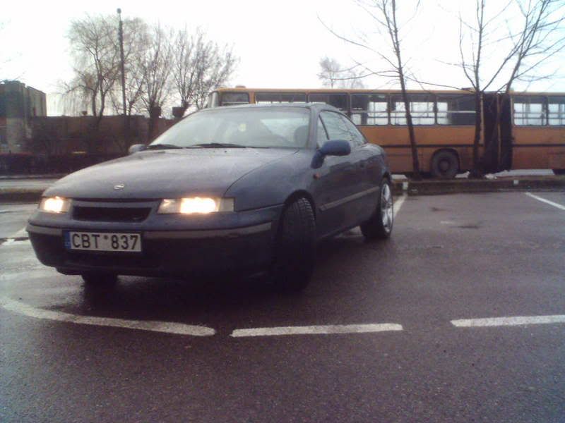

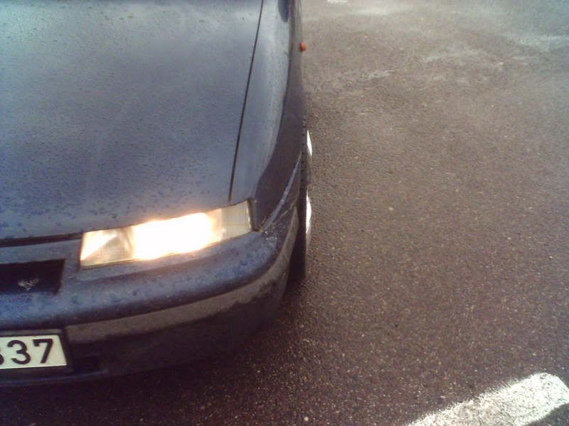

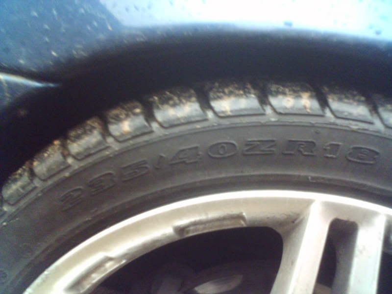

kas sake kad netilps R18 :)
Taigi, sendien prasipisau pora valandu per lietu :evil: BET
bisky islinde ale pokui :)
ISVADOS - telpa puikiai :P
tik susukus vaira bruzina kazka truputy :roll: ir gerai ysilingavus irgi siekia.
Taciau vistiek planuoju ant vasaros apaut ratlankius 225/35 padangom, su zemesnem is siauresnem tikrai neturetu nieko kabint :P
Tai visgi sugrudai tanki, nu jegele jegele, varysim bulviu su tavo masina vezt :D O siaip liux :)
tiksliau tai, buvau sugrudes :) dabar jau atgal uzdeti R16 stockai, tie palauks vasaros :D pasidziaugiau ir gana :)
oj, TANKYSTAS, linkiu tau, kad sezono gale nuemes galines padangas infarkto negautum (kiek zhinau, pirkai naujas) ;-)
Beje, reiktu kaip nors tavo tanka suzhemint! ;-)
naujas pirkau ziemines ant R16 ;) situos tik pabandymui susidejes buvau, ant ju naujas vasarines pirksiu uz poros menesiu, ir tai bus 225/35 vietoj dabar esanciu 235/40, taip kad nesieks manau :) nebus jokiu infarktu :)
O del suzeminimo - noretusi, bet... 4x4 :roll:

O del infarktu - turejau galvoje, kaip krax'as ir parashe - ar nera baimes, kad "suvalgys" vidines puses? Juk ratai tai ne 205 ar 215, o dar matau kad ir ET toks, kad ratu centras ishneshtas i ishore daugiau, nei stock'as.
