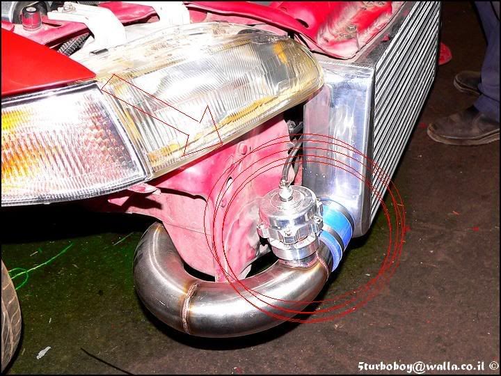

Vamzdynas :D

kazkokia idomi ta honda,ismetimo flansas perpjuatas,siaip vaiksto i ploti kai kaista,bet kad pjauna per tarpus tai nemaciau,kaip prisukt po to?naujas spilkas?ir turba prie kolektoriaus prisukta su paprastais varztais ne variniais
pavlito rašė:kazkokia idomi ta honda,ismetimo flansas perpjuatas,siaip vaiksto i ploti kai kaista,bet kad pjauna per tarpus tai nemaciau,kaip prisukt po to?naujas spilkas?ir turba prie kolektoriaus prisukta su paprastais varztais ne variniais
Siaip man irgi tos ipjovos idomiai pasirode. Pvz, pas mane ant ismetimo koliko is viso jokiu ispjovu nera, ir esu mates n+k atveju tarp zinomu brandname'u (kaip hks, pvz), kai nebuna ipjovu.
Eee... o del variniu varzhtu... Manai butina? Jei taip, kur juos pirkti/uzsakyti?
Pas mane lyg ir ne varines spilkos ismetimo koliko tvirtinime, ant kurio maunasi turba.

spilkos ir neturi but varines,tos verzles ar kaip jos vadinas,turi but varines,tvirciau laiko,kai kaista spilka tempiasi ir gali prapust,varine irgi pleciasi ir islaiko ta prispaudima,bent as taip manau,ir orginaliai ismetimo kolikai prie galvos prisukti varinem verzlem,turbos taip pat
pavlito rašė:spilkos ir neturi but varines,tos verzles ar kaip jos vadinas,turi but varines,tvirciau laiko,kai kaista spilka tempiasi ir gali prapust,varine irgi pleciasi ir islaiko ta prispaudima,bent as taip manau,ir orginaliai ismetimo kolikai prie galvos prisukti varinem verzlem,turbos taip pat
Supratau, dekui. Ieskosim variniu verzliu =)

va cia neblogas vandiantiekis bet is kur toks cooleris?
atleiskit uz neismanyma, bet WTF yra cia ? :roll:

pavlito rašė:va cia neblogas vandiantiekis bet is kur toks cooleris?
Pavlito, jei uzmatysi kur nors butent toki i/c (kur slangos iseina i viena puse), tai maloniai prashome informuoti mane, nes dabar esam priversti kitoje puseje apsukti vamzdyna 180laipsniu ir per virshu pravesti vamzdyna, nors cia dar irgi, ne 100%.
Taip pat, gal turi daugiau shitos auto foto? Mane domina butent c20ne su turbokonversijomis, kaip chia berods ir yra.

TANKYSTAS rašė:atleiskit uz neismanyma, bet WTF yra cia ? :roll:
IMho - bov'as.

vienoj pusej mates tik pas vagenas tdi,bet ten jis maziukas koki 30x30 ir9cm storio :D bet tokio koks foto tai nznau,cia foto kai domejaus del 8v turbo,kompe metes tai ir idejau..
pavlito rašė:vienoj pusej mates tik pas vagenas tdi,bet ten jis maziukas koki 30x30 ir9cm storio :D bet tokio koks foto tai nznau,cia foto kai domejaus del 8v turbo,kompe metes tai ir idejau..
Ar tik as cia nematau, ar pas ji is tikro nera oro srauto matuokles?
Gal turi daugiau foto? Idomu.
calibra rašė:
na is tiek kiek matosi as irgi sakyciau kad nera... :roll:
