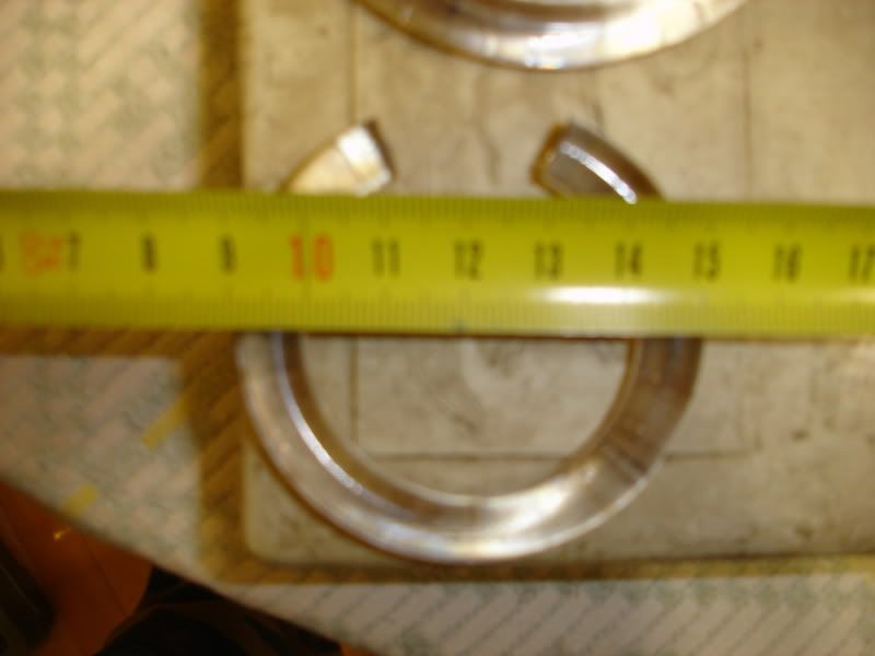

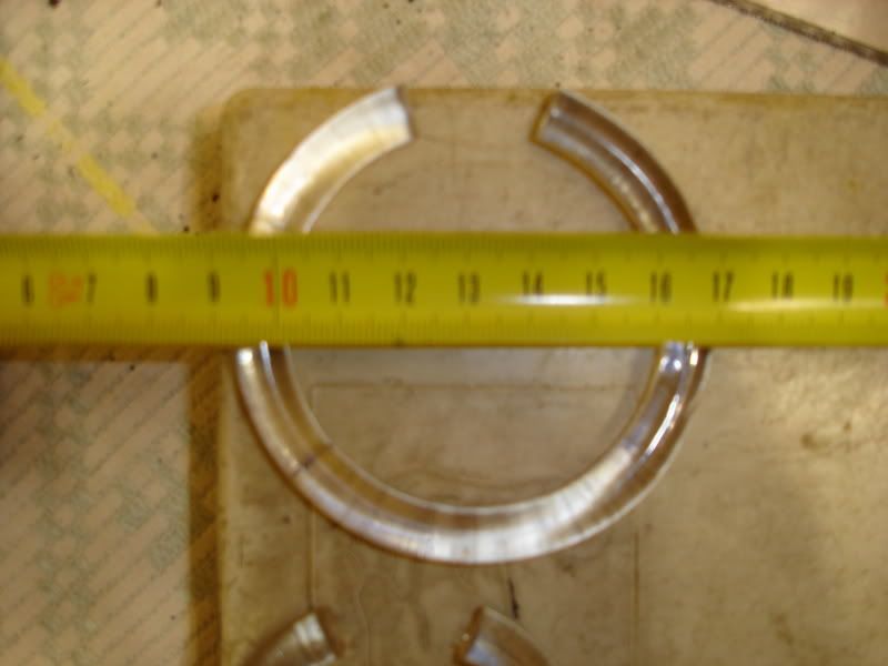

gal zinot koks lesio skersmuo, nenoriu dabar faros ardyti, vaziuoti kas dien reik
Priesrukiniu mazdaug 5cm, artimuju 6 cm
Cia yra diametrai skyliu tu :)

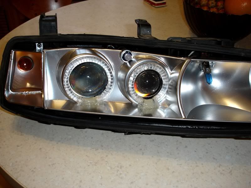

niu as dariau va tep vat:
vienas ziedas
Kitas ziedas
ir gavosi va tep va

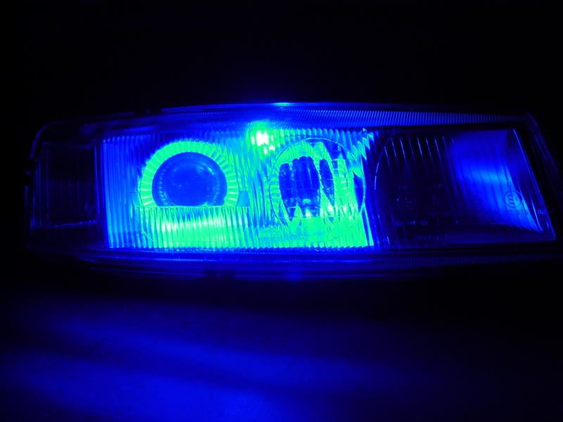

ir galiausiai
pas tave zalios spalvos angelsai? bet kodel lempos melynai sviecia tada?
as nzn kodel be blico fotkinant taip atrodo... bet realiai melyni jie :D
Didesnis toks kaip ir pas mane 6cm
o mazesnis mano 5cm (tavo 4cm) nes as dariausi biski kitaip, kas leido didesni diametra pasirinkt :):
tik cia pas mane bandomasis variantas, tad biski netvarkingas :)
to meck@8V: beje su kuo tu ten juos klijavaj, ir tuos tarpius uzpildej?
karstais klijais... nzn kaip jie kitaip vadinasi :D nu kur su pistoletu tokiu :roll:
Tai o kur cia tu tokius pirkai? :)
Nes as su epoksidiniais klijavau, rase jog atsparus aukstai temp, o pasirodo biski ir nelabai... reik ka kita galvot...
beje jie ten klijoti tik apacioj prie laidu ir diodu, ar per visa zieda?
as pistoleta namie turiu tai reikejo nusipirkt tik lazdele termo-kliju ir fsio... ten i toki pistoleta dedasi lazdele... pistoletas kaista ir lydosi lazdele ir ja uzlieji... lazdeles nebrangios (0,80LT) o pats pistoletas tai nzn...
o liejau per visa zieda kad stabiliau laikytusi... APSIDRAUDZIAU :D
