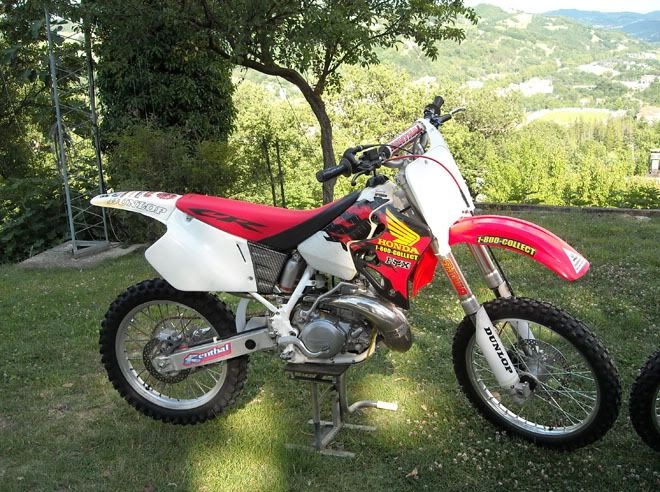

honda cr250 96m. :mrgreen:
Re: mano let'o prikelimas

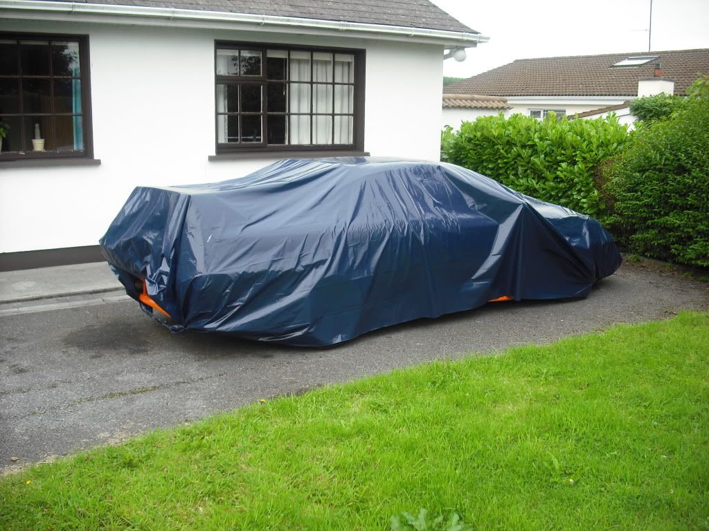

Grazus daikciukas. :good: O ko Calibra paslepei? :D
nevaziuoja,o kad vaziuotu reikia laiko ir trupucio investiciju :) o jeigu vaziuos reikes draudimo ir keliu mokescio,taupymo programa dabar pas mane :mrgreen: kitai vasarai ji turetu pasirodyti pilnai dabaigta pagal mano skoni,norus ir uzgeidas :)
