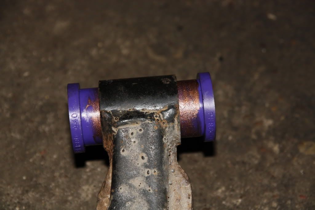

ir kaip matoma sekancioj foto neviskas tinka, nors pirkta butent tam automobiliui ;)
ziauroka.... tai kaip pritaikei ta kur pirmoj foto per didelis?
[img]http://www.forum-lines.ru/rez/python.gif[/img]
ne pirmoj, o 3. primoj ten susistumia iki galo viskas graziai :D

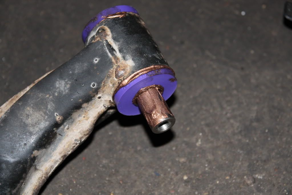

jasna. vario tepalas ten tai sviecia?
turbut ;) prie powerflex'o pridedamas

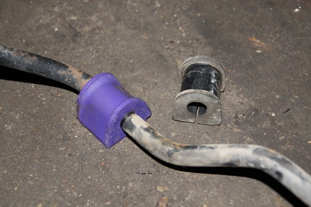

kur pirkai powerflex gumas
kaune, auto abc tik suzinojus kaina, praeis noras pirkt :D
tajp ten tikraj vario tepalas. o sejp tikraj paemus y rankas power flekso gumas matosi kad visiskai kitos daigtas tiek padarimo atzvilgiu, tiek naudotom medziagom, tik labai idomu ar jos atlaikys pagal savo kaina ir ar jausis vaziujant, nors manau turetu :roll:

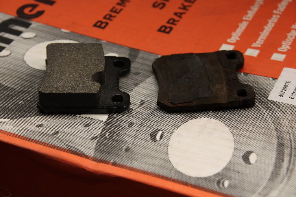

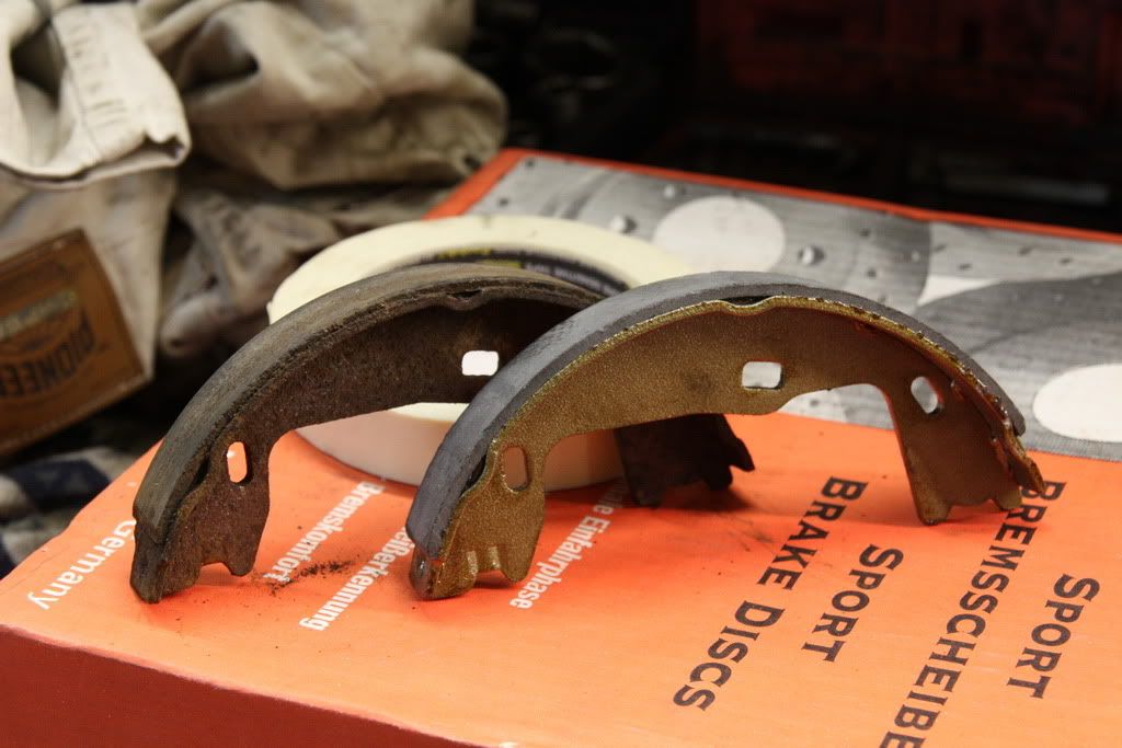

gryztant prie stabdziu ir klausimo, kodel nestabde (nelabai kas ir gilinosi, kodel nestabdo)
rankinis pasirode, perekupu tvarkytas :D tai kaladeles dar vartojamos buvo, kazkiek dar laikydavo ;)
auto paziba
padirbejus atrode stai taip
pamacius stabdziu kalades, galima drasiai teigt, kad vairavo suvalkietis :D

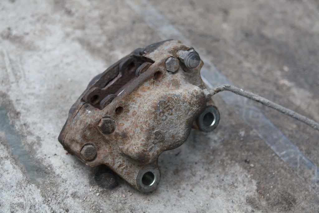

suvalkieciui nelabai idomu buvo, kas darosi gale :D priekyje stabde ir to pakako :D
beto cia prasciausia parinkta :D
ilgai sveitei cilindriuka? neuz**so? :D
