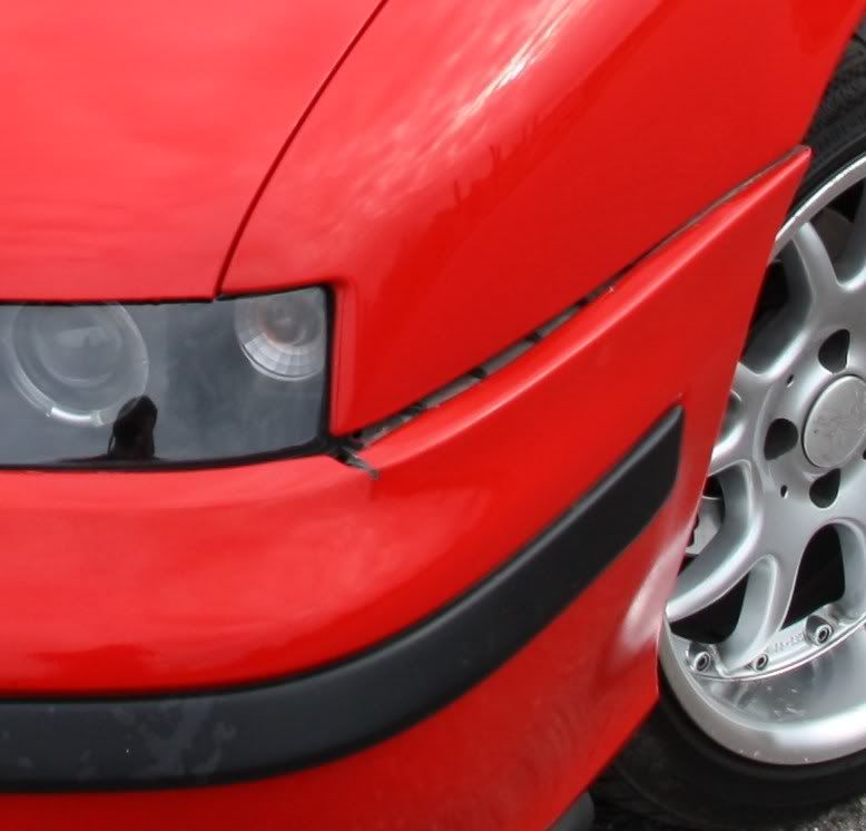

su reflektorium ten viskas lengvai gavos... ;) bet ble bampersi dar dabar blogai laikos... tarpai didziuliai atsirado :( man pries tai buvo servise jy uzdeje, tai liux buvo :roll:
pala, atleksiu po velyku ir uzdesiu normaliai ;) :D
tarpas apie kury snkejau :?

Grazus batai. :headbanger: Bet baisus tarpas... :?
Toks tarpas ir pas mane buvo, blyn susikreivines tas bamperis ten buvo ar kas, nu zodziu netvarkiau as jo :)
labai panasus tarpas :lol: tik va as zinau is kur pas mane atsirado ir noreciau isprest ta beda... jauciu reiks kazkokio garazo su duobe ieskot ir normaliai jy uzdet... prie topacio! ar reikia nuimt bampery, kad pakeist sparna? ar sugebesiu pats pakeist sparna? ar reik ten kazkokios duobes ar specialiu raktu? nes pas mane labai ribotas irankiu pasirinkimas... atsuktuvas, plaktukas, 8,10,13,17 raktai.... :lol:
ne nu tu cia suskeliai... bamperio nereiks nujamt keiciant sparna jei naudosi turbynke arba bulgarke
visais kitais atvejais zmones nuimineja
Tarpas atsiranda del skilusio bamperio ir neteisingai sutvarkyto, arba neteisingai priverztos jo apacios. Zinau jau is patirties :lol: arba lupant salin, kazkas patrauke eprdaug i sona, ko pasekoje per lenkima ties posukiu jis isitempe. sarna nurimt reiks ir bamperi nuimt, tada pamatysi varztus, ir vienas bus isvidaus, ten kur slenkscio akmpas, pravodkes fiskes, apsitrauk jas, isitrauk tokia izoliuojancia medziaga ir apmatysi varzta, o kitas paleptas ant stoikes ties veidrodeliu, uz gumos, patrauk ja i sona ir matysi. irankaii tai kryzminsi atsuktuvas buferiui, ir 10galvele ar ilgas raktas sparno nuemimui. vsio ;) sekmes :)
yra skilimas, bet jis kitoj pusei :/ o ir su tuo skilimu servise buvo uzdeje taip, kad nei to skilimo mates, nei tarpai buvo... cia bus del apatiniu varztu, kaip tu ir sakai... bo as apacioj isukau 2 vietoj 5 :rusian:
ta tarpa lengva pasalinti, reikia tik atleist varzta kur sparne yra ir poto vel prisukt, nes pas mane ta pati beda buvo kai po kapotu bamperio varztus i nauja vieta persukau...cia tik mano patarimas, gali buti kad ir klystu
