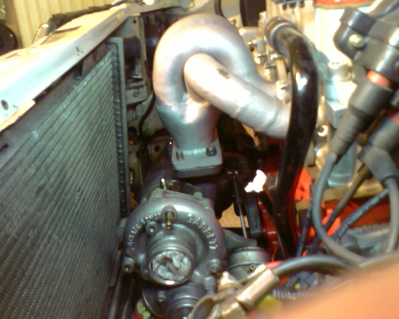

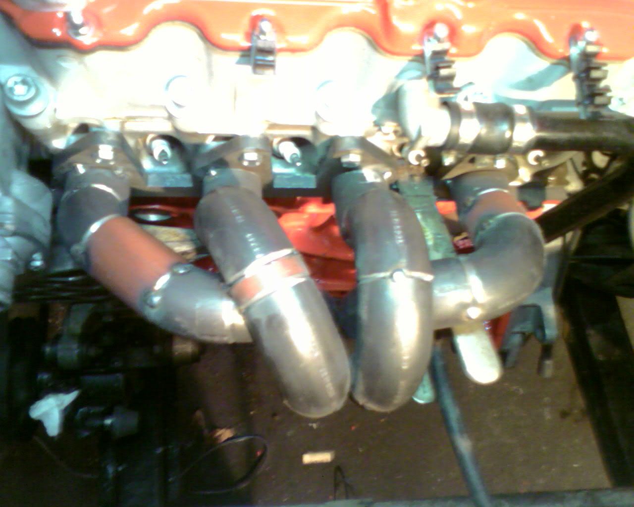

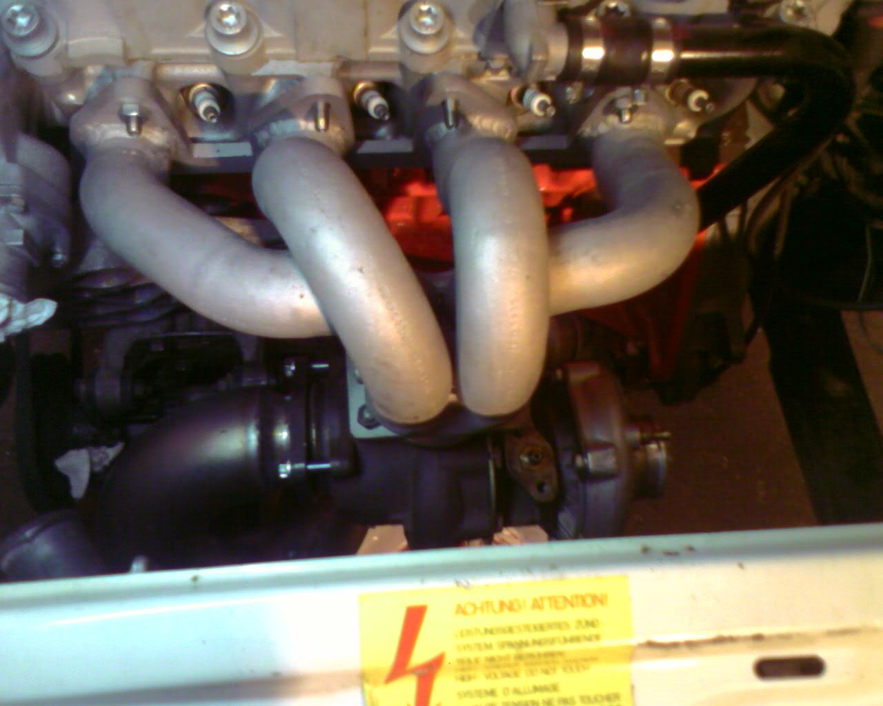

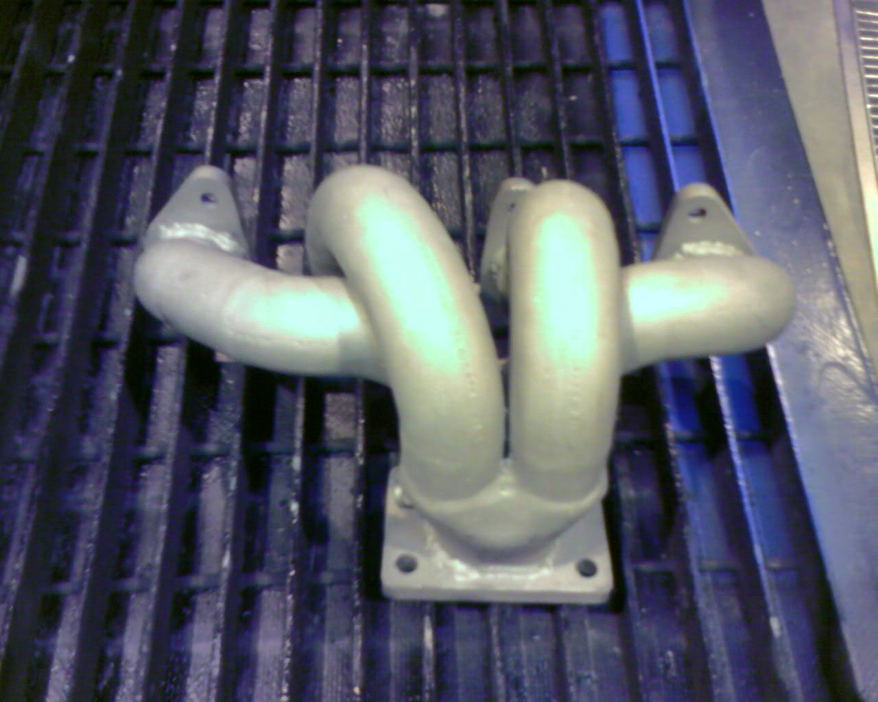

pasiknajsuiosi pas save "archivuose" turietu but keletas fotkiu

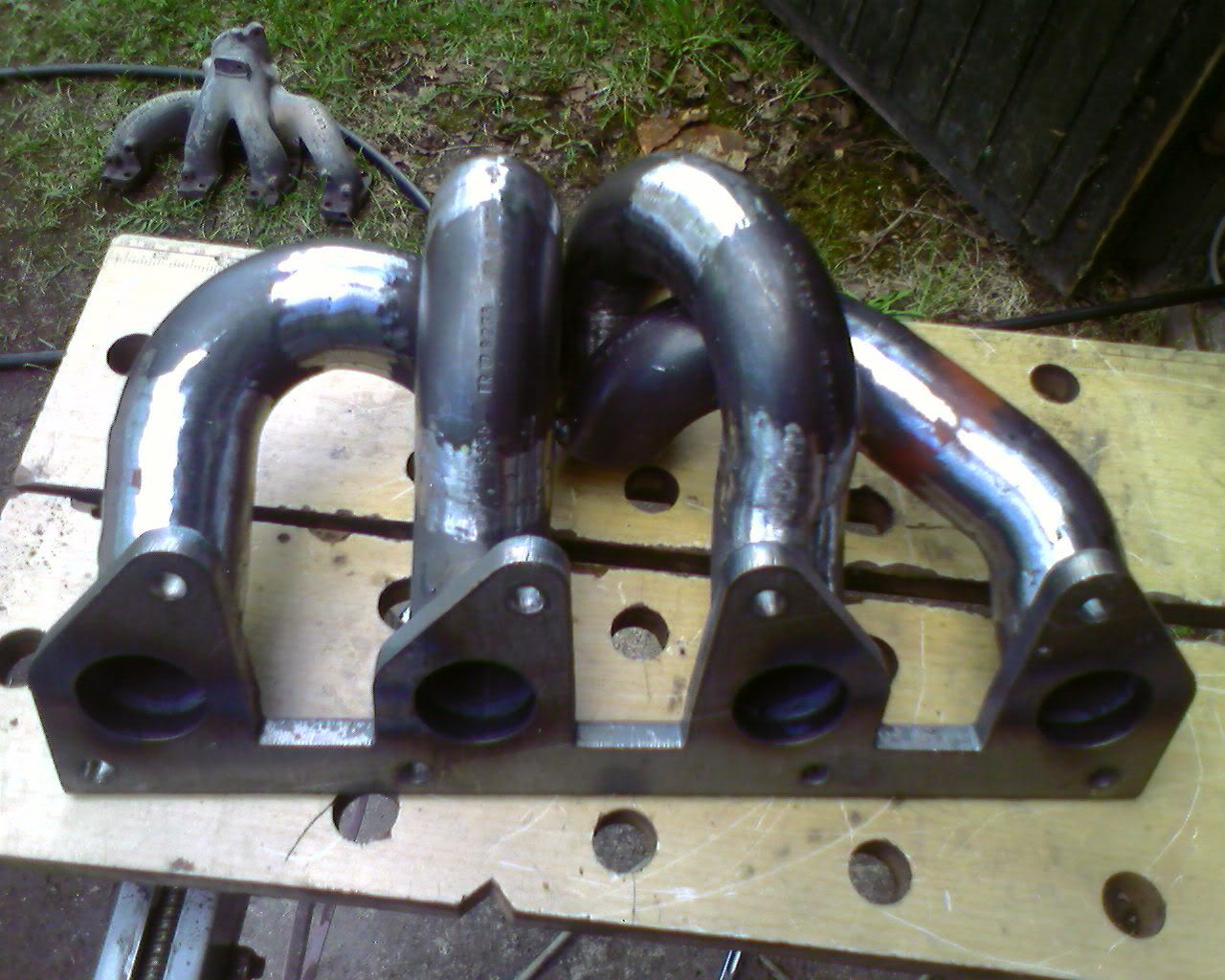

dohc'as nelabai domina, pas ji isiurbimo kolektorius i kita puse.. man idomiausios fotkes, kur c20ne varikliams daryta turbokonversija.
Dekui lunatic uz nuotraukas.
calibra rašė:dohc'as nelabai domina, pas ji isiurbimo kolektorius i kita puse.. man idomiausios fotkes, kur c20ne varikliams daryta turbokonversija.
IMHO klystate kolega, pas turbo DOHC y kita puse, pas paprasta viskas ten y ta pacia
Tai taip ir neaisku, ar cia c20xe+turbo ar c20let ;-)
mano pinigai butu uz xe+turbo. ysiurbimo kolikas - turbavos, bet pas turbava nebuna to "antakio" virs ismetimo koliko, o pas xe buna. beto nematau visu turbavos amal valve vamzdeliu pynes, tai tikriausiai kompas nereguliuoja aktuatoriaus. isvada - xe+turbo, nors nezinau kam tokia nesamone daryt. o gal ir let'as. tik kai korsoj tai kur nors nukistas tas amal valve :roll:
ghm.. na, idomu, kaip ten nuemus ta plastmase atrodo isiurbimo kolikas.
Dar viena mintis... O jei sukeisti isiurbimo kolikus c20ne su c20xe arba c20let? =)))
calibra rašė:ghm.. na, idomu, kaip ten nuemus ta plastmase atrodo isiurbimo kolikas.
o kam? na pas let'a an koliko dar ten yra visokiu tiuninginiu oro temp. matuokliu, taipat vakumo zarneliu isejimu ir seip geru dalyku ;) bet seip jis pats vienas kazin ar naudos duotu, nes kiek teke skaitinet tai tiuneriai leto sito stock koliko tikrai technikos stebuklu nelaiko, jau vien del to kad ypuciamas oro srautas turi yveikti vos ne 90 laipsniu kampo alkune. kiek mates rimtu projektu is leto - daugiausia sita dalis yra metama nafig ir daromas custom oparats
TANKYSTAS rašė:o kam? na pas let'a an koliko dar ten yra visokiu tiuninginiu oro temp. matuokliu, taipat vakumo zarneliu isejimu ir seip geru dalyku ;) bet seip jis pats vienas kazin ar naudos duotu, nes kiek teke skaitinet tai tiuneriai leto sito stock koliko tikrai technikos stebuklu nelaiko, jau vien del to kad ypuciamas oro srautas turi yveikti vos ne 90 laipsniu kampo alkune. kiek mates rimtu projektu is leto - daugiausia sita dalis yra metama nafig ir daromas custom oparats
Na, teisingas isiurbimo kolikas yra pasak Corky Bell toks, kai pagr. isiurbimo anga yra simetriska (man atrodo, pas bmw'us netgi senus butent taip yra). Dar vienas "tiuningas", kaip kazkur maciau - perpjauna kolika ir i pachius isiurbimo kanalus istato tokius "atraitytus" iejimus. Velgi, kai kurie padaro, kad droseline sklende darineja ne viena iejima i isiurbimo kanala, o keturis - kiekviename atskirame kanale. Zodziu, turint suvirinimo iranga, daug laiko (ir noro), galima butu zhaisti, antraip tai neverta prasideti...

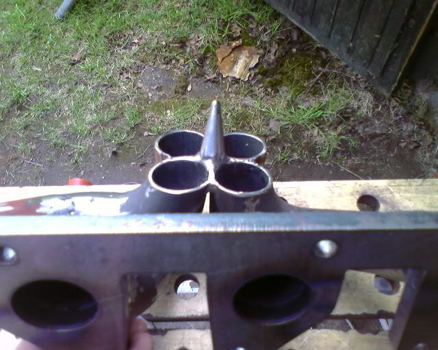

Paveikslėlis Paveikslėlis Paveikslėlis
kas naujo su turboprojektu?
[url=http://www.carrating.org/car.php?16678]my pimped toy 8)[/url]
[url=http://www.youtube.com/watch?v=7E1wTuKvV54]slalomvid[/url]
laikas puzle rinkt atgal i visuma >:)
lunatic rašė:SFI dezes pakaitalas berods:

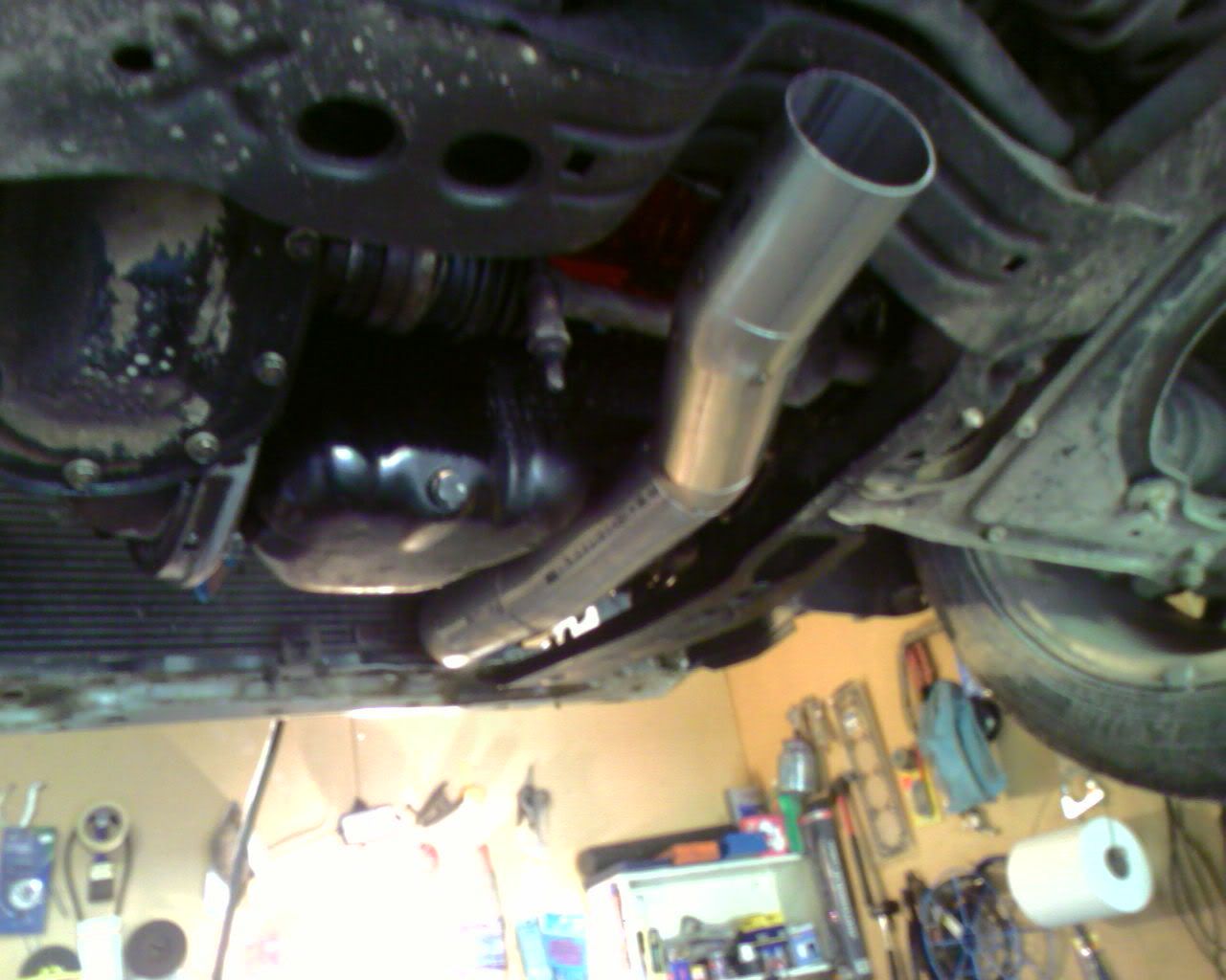

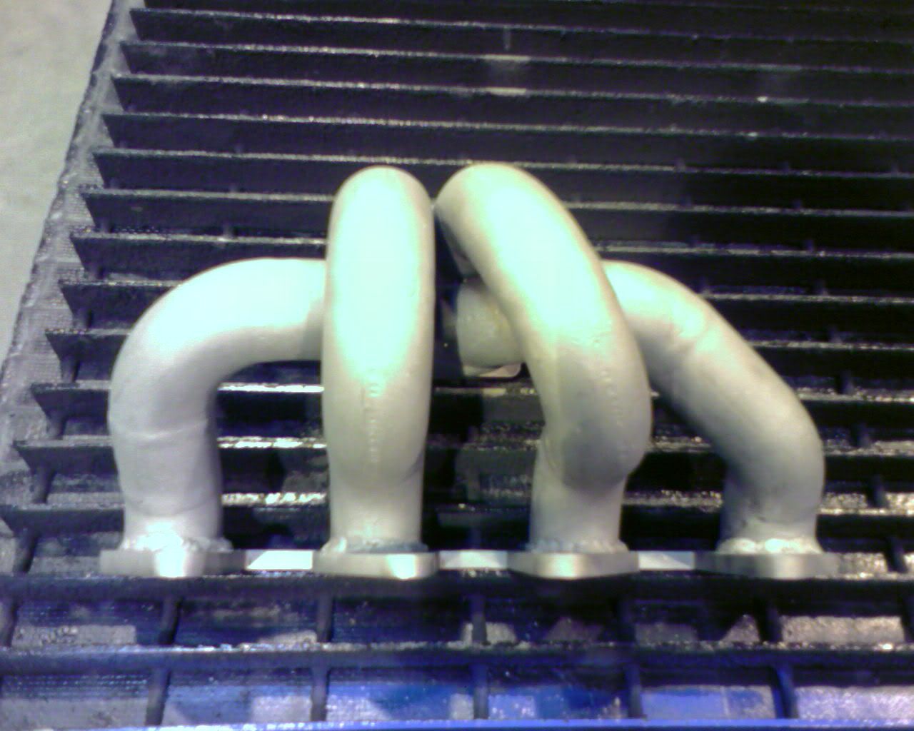

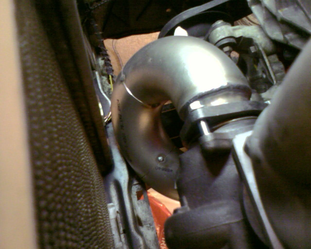

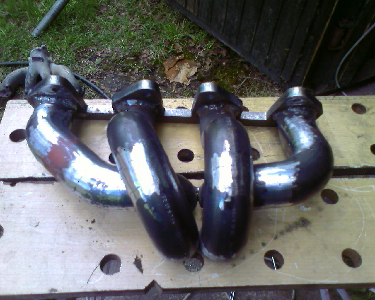

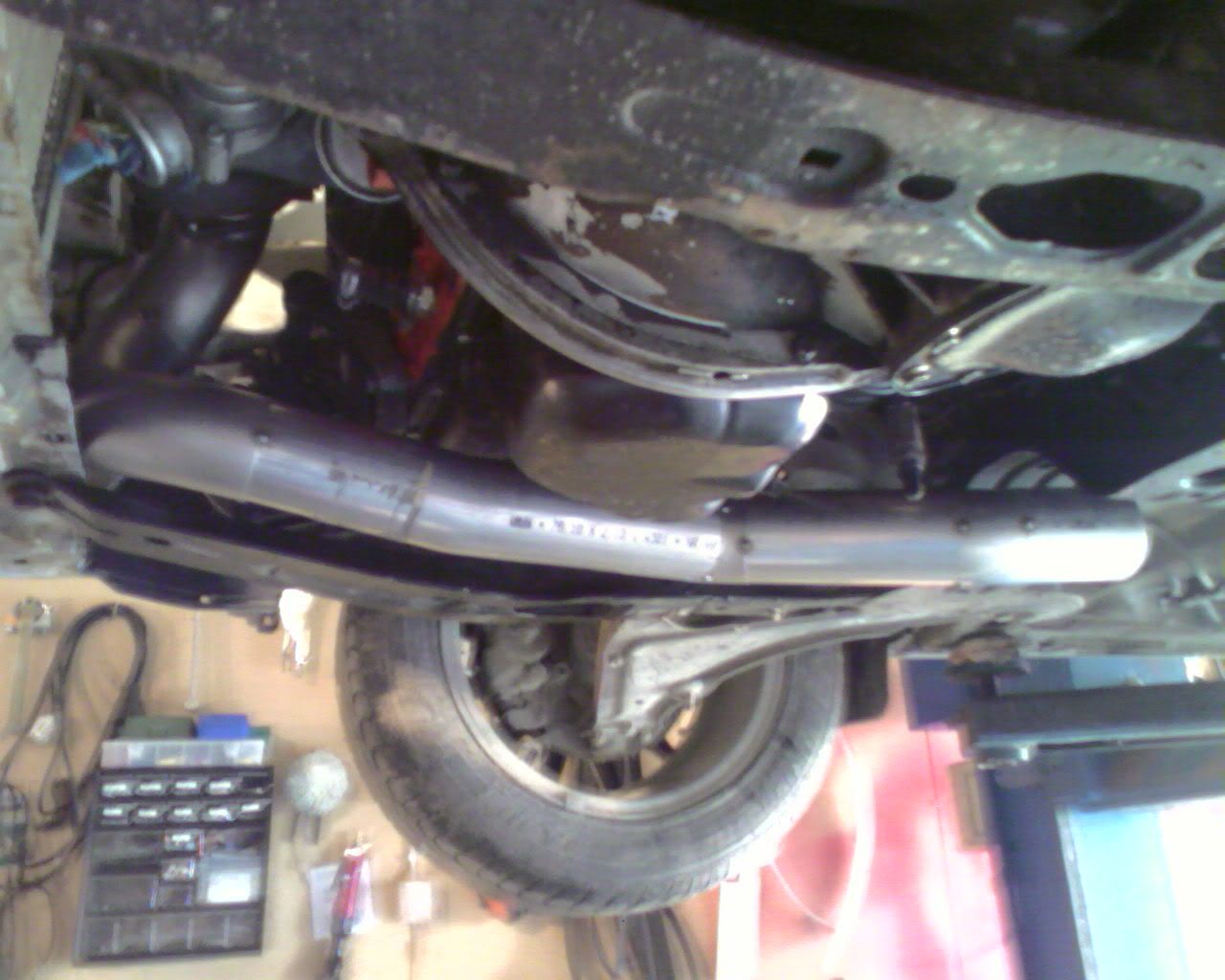

nu vo, home-made lexmaul'ius :lol:
Paskutinį kartą redagavo TANKYSTAS 18 Gru 2006, 01:48. Iš viso redaguota 1 kartą.
va, butent, cia ir yra tokie "atraitojimai", apie kokius minejau.
downpipe'as pas mane panasiai atrodo ;-)

As ji ne pats gaminaus... turetas suvirinimo aparatas kazkodel nevirino, tai tiesiog ishsikviechiau meistra, kuris pats atsivezhe savo iranga ir viska per kokias 2-3val. suvirino.
Fotkes butinai idesiu, bet gal geriau tada, kai pilnai baigsim projektuka. Nebedaug liko, tikiuosi (ypach, jei pavyktu rasti EC kompa).
