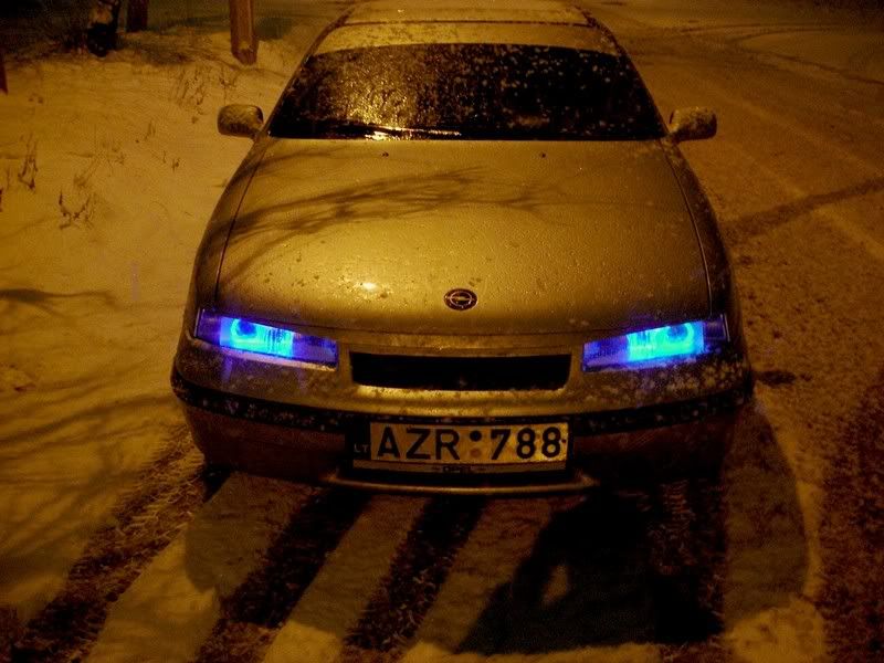

gaminu angel eyes, calibroms ir netik.
spalva gali buti kokia norit, melyna, zalia, raudona ir tt.
galima kombinuoti spalvas;
galima kad spalva keistusi;
o ju sumontavimas i faras sunkus?
Kas yeina i komplekta? Tie ziedai su visais laidais ir t.t. ar tik Tie ziedai?
Kaip pristatymas i kitus LT miestus? Paciam vaziuot? Pastu? Ar kaip kitaip?
galima ir sumontuot, pajungt vietoi gabaritu, mygtuka padaryt salone ar kaip kitaip, cia jau kaip pageidausi bet viskas atsiremia i laika o tuo paciu ir kaina.
gali atvezt man faras sumontuosiu pajungsiu vietoi gabaritu liks tik pasijungt jas masinoi;
i kita miesta galiu ziedus issiust su laidais liks juos tik pajungt prie 12v ir priklijuot faroj, pastu arba geriausiai per autobusa idedi 5lt kainuoja
nu vienu zodziu...
Jyske yra pirkti tu lazdeliu... jas kaitinant sulenki ir griovelius susipjaustai... is sonu diodus sudedi kokios spalvos nori ir vualia
ir butu taip kaip pas mane
beje savikaina iseina apie 30LT be darbo tik reikalingi diodai (melyni po 2LT su varzom) ir lazdeles (2vnt po 1m 13LT)
