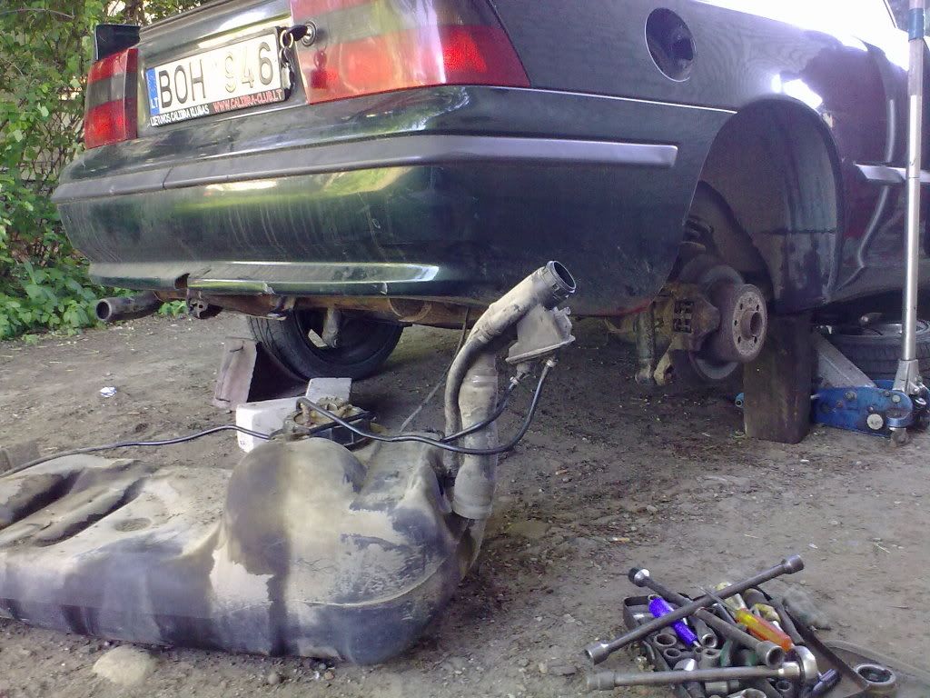

Kai visi džiaugiasi artėjančia vasara, žalioji problema vis dar gyva ir nepardavinėjama.. ;)

:D Labai pagirtina!Tik bakas ne vietoj
Re: Simonos žalioji calaitė
Kas nutiko, kad taip islaupyta? :)

benziną siurbliukai leidžia, surūdiję visai.. :)
tai,kad tik viens siurblys cali yra,manau,kad tau bako virsaus ta metaline skardele prapuvo arba vamzdeliai iseinantys is jos ;) man taip buvo maniskeje,gero virintojo pagalba ir nauju vamzdeliu buvo isspresta ta problema per pusvalandi(aisku pries tai reikejo tris kart baka nuimti gedimui nustatyti :lol: )

va va, ta skardelė surūdijus.. :D (aš tik mandrų žodžių ieškau :D ) tai man tik antrą syk teks baką nuiminėt kad sutvarkyt.. :)
