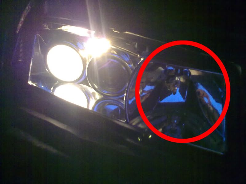

Kas ne taip, kodėl nešviečia apibrauktoji lempa (lemputės yra, ta pati problema ir kitoje lempoje)? Parsivarius švietė gerai, o dabar pastebėjau kad nebėra gyvybės, tik šoninė ta bešviečia.

sveika ,
visu pirma pabandyk issimt lempute ir prijungt prie akumo tiesiogai , jei dega tada ziurek ar prijungtas minusinis laidas prie reflektoriaus (man taip buvo , kai perrinkau lempa ir pamirsau sujungt :) ),
po to paziurek ar nera is pagr. fiskes laidai issitrauke ar apsioksidave , taip pat gali su multimetru pamatuot ar ateina srove .
jei ne , tada gali but rankenele ta prie vairo arba paprasciausiai saugiklis (jie yra po vairu , yra suzimeta kur trumpos kur ilgos ir pusem .

Kad perdegtu iskart abi lemputes-mazai tiketina bet imanoma.Saugikliai kaires ir desines lempos lyg irgi atskiri-negali kartu perdegti.Gal visgi jungiklis prie vairo?

na tai imho paprasciausia patikrini saugiklius, poto patikrinti ar srove ateina laidu i lempa, o poto jau visus kitus isvardintus variantus.
Re: Dėl lempų. Nešviečia
prie ko saugiklis,jei jungiant tolimas uzsidega gabaritas?
ten laiduose makle padaryta 100%.
