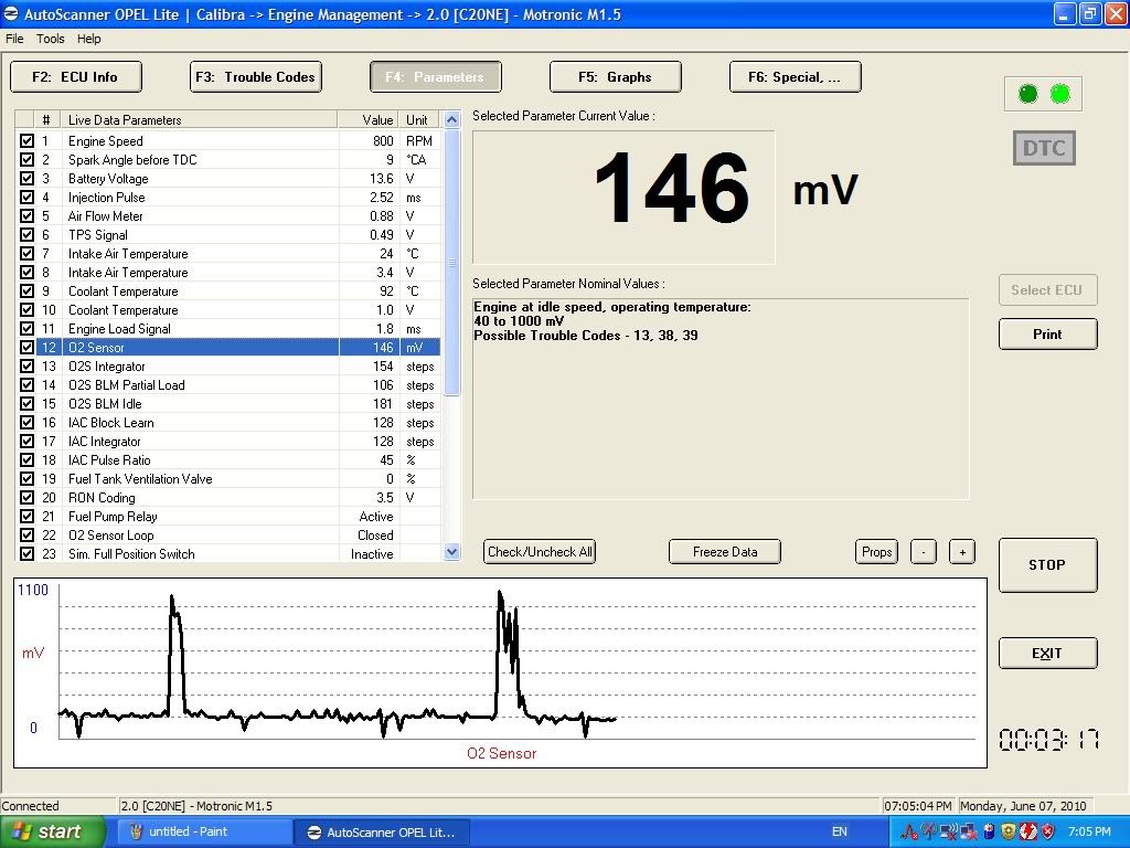

mirusio zondo vaizdas
kur pakilo įtampa buvo gerokai numinta "tapkė", šiuo metu ant laisvų visai nenori dirbt, atjungus zondą taip pat nelabai, dažnai užgęsta netgi
, nors turėtų avariniu režimu veikti

o kaip tu ja tikrini cia reikia koki specialu aparata ar galima su paprastu testeriu gal gali placiau paaiskint kaip cia tikrint?????
Re: liamda
na šiuo atveju tai tikrinau su autoscaner programa pasijungęs diagnostinį laidą, o galima ir su testeriu, pasijungi jo pliusą prie juodo liamda zondo laido, o minusą į korpusą, arba bet kur, kur patogiau minusą pasiimt, užvedi ir stebi ar įtampa šokineja kai variklis pašyla iki darbinės temperatūros nuo 40mV iki 1V daugmaš
