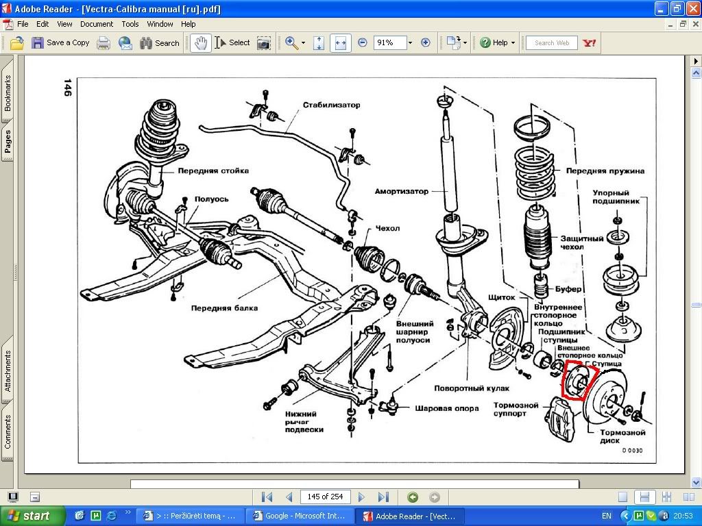

noriu pasitikslinti ar tikrai stupica sulenkei? :) stupica cia tas sudukas i kuri isisuka varztai nuo rato. i vidu isikisa granata, o isore ipresota i goli. is kitos pusies pastiprinta stabzio disku storumu ir rato tvirtinimo plokstuma kai prisuktas ratas.
neisivaizduoju koks gali but smugis kad ja sulenkti. raudonai pazimeta detale.

man regis zmogus omenyje turejo kelma, ty, stupica su amortizatoriaus stoike ir galbut net sake ;)

na galiu pasakyt is patirties ratas pavirtes buvo kai cali buvo gavus smugy i viena is ratu (tikriausiai), deje tokia nupirkau per ziniu trukuma, taigi problema issprendziau pakeites visa ta "stupica" nzn kaip teisingai vadinasi, na zodziu ten kur mortiikas dedas :lol: taigi pats mortikas tiesus buvo o pakeitus ta dali isvirtimas normos ribose :)
to starik
taip butent ta vieta ir kitas buvau nulenkes, nes ratlankis sutrupejo ir isluzo per centra, stabdziu diskas truko pusiau ir stupica liko nukreipta i apacia , blogai, kad neberandu foto, kur bera palikusios, nes vaizdas, tai buvo kraupus jei ,net granatos galas buvo nulinkes ,o granata pati sutrupinta i smulkius gabaliukus .sveikas liko amortikas, vairo trauke ir suportas.
jei nupasakoti vaizda ,tai desines puses ratas stovejo ne taip kaip visoms masinoms stacias, o gulscias palindes po kebulu ir kartu nusitempes viska kas ji laiko tai va.
