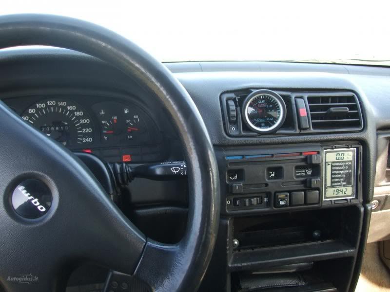

Na, o salone- tai cia jau kaip kas ismano, o as implantavau vaizduokli [ekraniuka] i konsoles centre esanti ortaki, desiniji jo segmenta. Suprask, avarinio stuvejimo sviesu migtuko desineje. Foto gal rytoj vakare imesiu, jeigu ka... ;)
PS: Kazkas panasiai kaip cia, tik desineje ir truputi ne taip kruopsciai :lol: :lol: :lol:

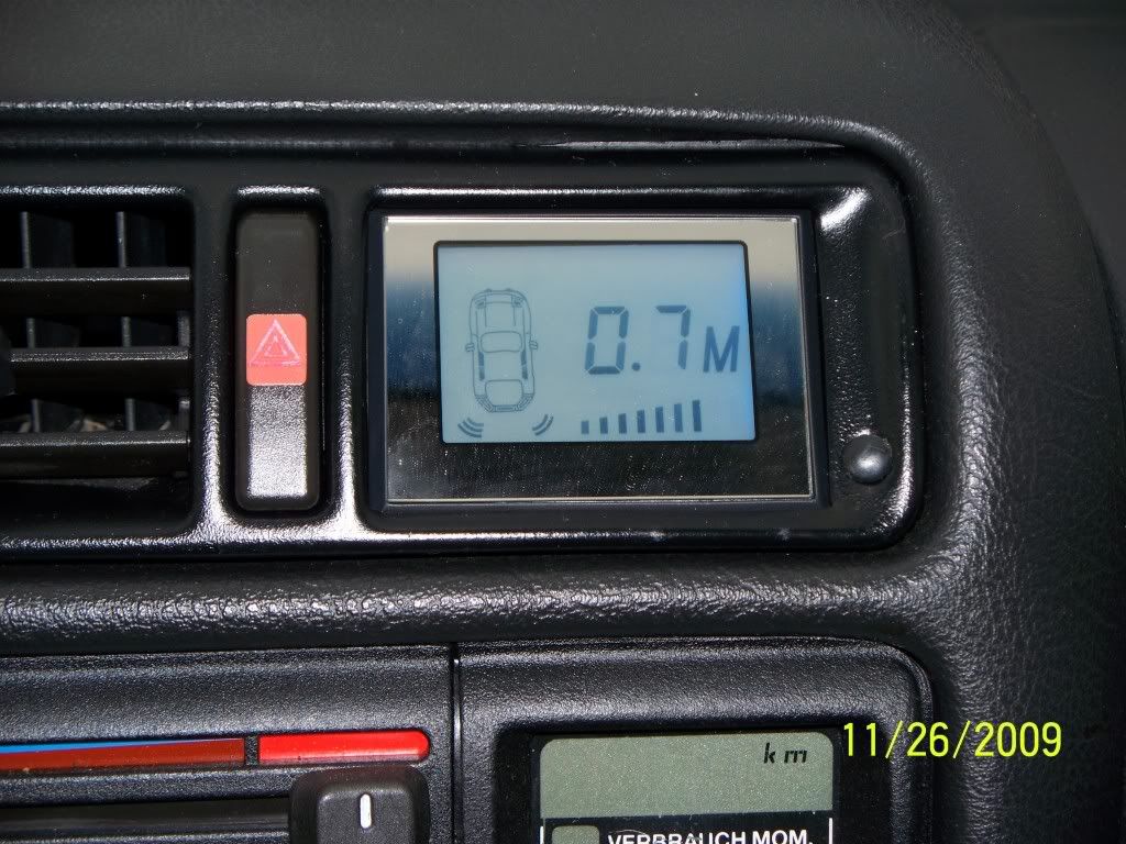

Na jau ne!:nono: Garsine indikacija-tik puse reikalo. Vaizduoklio ekrane gi gali matyti kuris būtent daviklis gaudo kliutį, o tai labai patogu.
Žinoma, yra ir kai kokių mažų nepatogumų, o būtent kad tamsiu paros metu kur nors manevruojant atbulinę pavara vaizduolis per ryškiai šviečia, ir tai trikdo. :trance: Turiu mintį įdėti papildomą jungikliuką, kad esant reikalui butu galima atjungt jį. Žodziu, nori ijungi, nori ne. Pono valia. Bet šiaip vaizduoklis, arba LC monitoriukas, yra gėris, ypač kur parkavimo aikštelese, etc. :good:

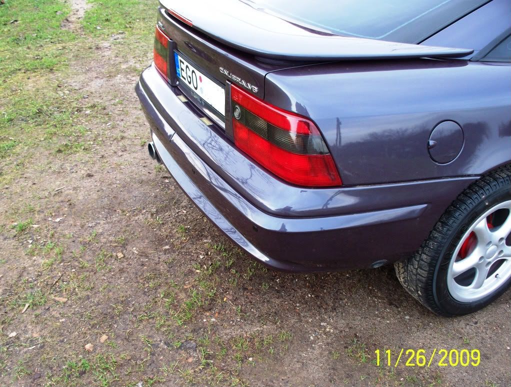

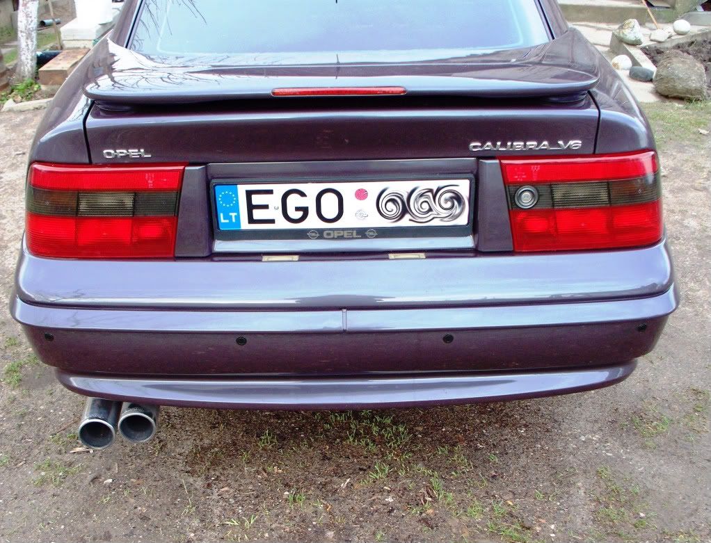

Aieris rašė:Dazyti galima, plonu sluoksniu, bet tikrai nebutina. Jei masina ne balta, tai originali juoda sensoriu spalva vaizdo negadina. As savo irgi nedaziau, ir ziurisi liuks :good: (galinis bamperis).
2 bad_brains: Čia lyg ir bamperis:
Akies nepjauna :D

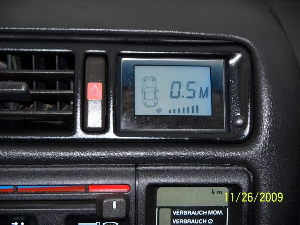

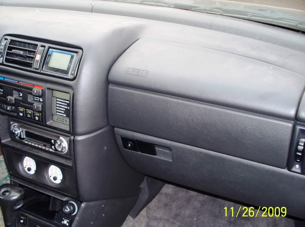

2 Human:
O čia kaip ir vaizduoklis, panašus į gamiklinį :lol:
LCD ;)

tikrai liuks graziai padaryta ;)
Vaizduoklis tai kaip ir tinka valio, bet tie dacikai visgi vis tiek labiau noretusi kad jie buferio spalvos butu :roll:

Aieris : gana kruopsciai padaryta, bet man asmeniskai tie deflektoriu darkymai nelabai :(
Antras dalykas, gal tuos daviklius reikejo siek tiek auksciau kist, t.y. iskart po moldingu? Man tai jie nelabai toje vietoje, kur dabar pas tave :(
Dar variantas montuoti ant apatines bamperio briaunos, bet ten jie maziau praktiski, ko gero?
p.s. klausimas - pas tave galiniame spoileryje cia tas stopas "samadelnai" idetas, ar originaliai buvo? Lyg ir pirma karta matau toje vietoje ji... gal ir klystu?

Prieš montuojant daviklius svarsčiau kur būtu optimaliausia juos sukišt, apatinę briauna atmečiau kaip ne pačią tinkamiausią vietą... Galima :!: truputi, apie ~5mm pakelt juos aukštėliau, link moldingų, bet visgi būtinai paliekant tarpą tarp moldingų ir daviklių minimum 3-4 mm :!:
Apskritai, jei montuočiau iš naujo, tai vieninteli ką būtinai padaryčiau - tai, kraštinius daviklius paduočiau po porą cm link centro bei atitinkamai perskaičiuočiau atstumus tarp pačių daviklių: :arrow: ->* * * *<-
Bet kuriuo atveju, visgi tenka orientuotis į bendrus šitiems dalykams reikalavimus - techninius bei (!) estetinius.
:arrow: 2 krax: vadinasi darėt ne atgrabiom rankom, respect :!: :D
Ir dar toks pastebėjimas: galinis bamperis yra viena purviniausių , kitaip sakant greiciausiai apdulkancių bei apsitaškanciu skystu purvu auto kėbulo vietų, tad tie spuogai per labai trumpą laiką pasidengs kamufliažu :lol:
Kritiškiausiu atveju juos galima dalinai iškišus lauk iš bamperio paimt ir nupust auto kėbulo spalva ;)
:arrow: 2 Calibra: stopas spoileryje ne samadielnas, gamintojo. Tik tiek, kad teko įšiminėt tą stopą nes ne visi diodai švietė. Pirkau senukuose nauja stopą, ir TV taisykloje iš jo išėmė diodus bei sulitavo į spoilerio stopą, t.y. reniujino pastarajį.
:arrow: ...Turiu dar kitą, atliekamą tokios pat formos spoilerį, bet tas be stopo...
