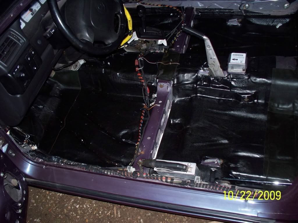

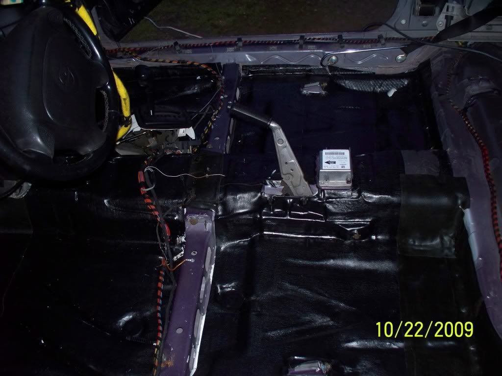

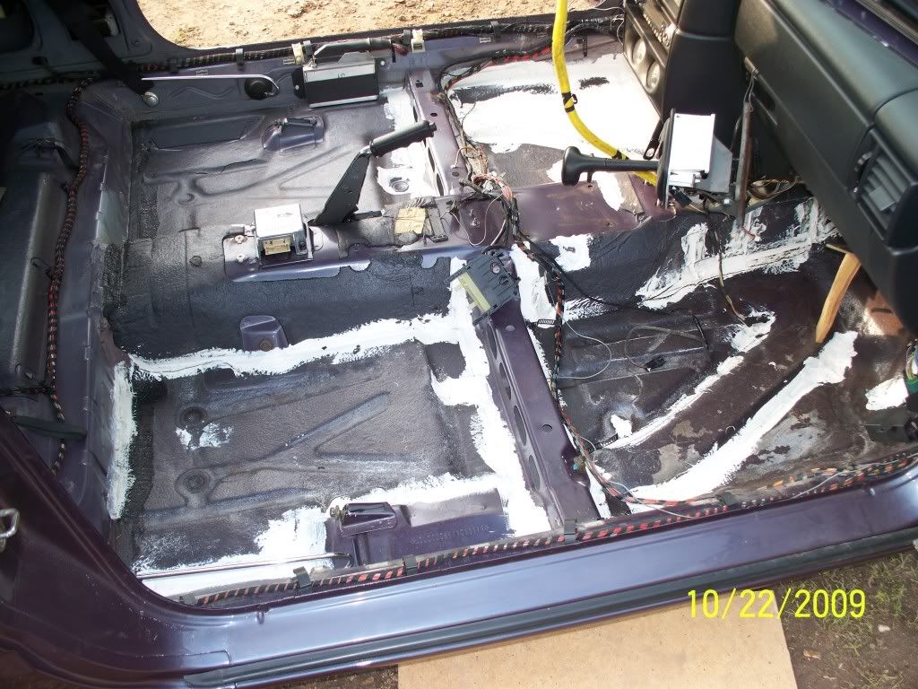

O kol dar nesurūdyjo, šiandien padariau šit kaip:
Prieš dedant izoliacinius ląkštus, pertepiau visus tarpelius bei siūles mastiką HB999. Paveikslėlis
Na, o po to sekė izoliacinių lakštų klijavimas:
...Šiam vakarui pritrūkau medžiagos, tad darbą tęsiu rytoj... :D
Beje, buvo dikutuojama apie kiek šios medžiagos pasunkintu mašiną? Svoris paskaičiuotas. ;)
