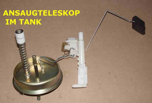

o del to kad Opelis sugalvojo vamzduka teleskopini,(viena dalis zalvarinis vamzdelis, antra dalis palmasinis vamzdelis) ir ten yra guminis ziedelis, nuo benzino ir nuo senumo jisai isiplecia ir praranda sandaruma, ir pradeda siurbti ora. pamatavau ziedelis ligtai 12x3.15 bet tokio neradau pastaciau 12x3, su svitriniu pavaliau zalvarini vanzdeli nes biski aksidacijos buvo.
va tas jodas sudukas yra plude.
teleskopinis isarditas i dvi dalis, cia truksta dar filtriuko ir zarneles apie 10cm. gerai matyosi kur stovi guminis zedelis. uzdetas papildomai vienas plasmasinis platus ziedas, padidino spirokles galinguma, as tiesiog istempiau ja biski.
ten kur notraukoje matom grazta tai irgi gerai sugalvota,

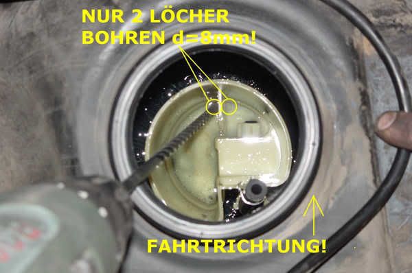

reiskia benzas pilasi i baka, bake yra rezervuaras atskiras, i ta rezervuara padodamas kuras pro plasmasini maza filtra ir abratke tesiai pilasi i rezervuara, jei filtras uzsikises tai tas rezervuaras nespes uzsipildit ir vel ora siurbs. tesiog prigrezta skiliu, kad geresnis butu cirkuliavimas is bako i ta rezervuara. Skiliu negreiziau. uzteks zedelio pakeitimo. Paveikslėlis

PoWILAAs buvo teisiausias. viskas kas parodyta foto viskas tiesaAciu lb :D

po savaites nuimiau baka, ziedas kur buvo 12 diametru pasidare 14. nezinau kodel net, zedas tepalui atsparus. jei bakas jau nuimtas antra siki tai istekinau dar viena plasmasini ta platu zieda ir dejau dar viena gumini zieda. ir pregreziau dvi skilutes kaip parodita nuotraukoi :) dabar, strelke beveik guli ant raudono, bet lempute vistek neuzsidega dar :?
