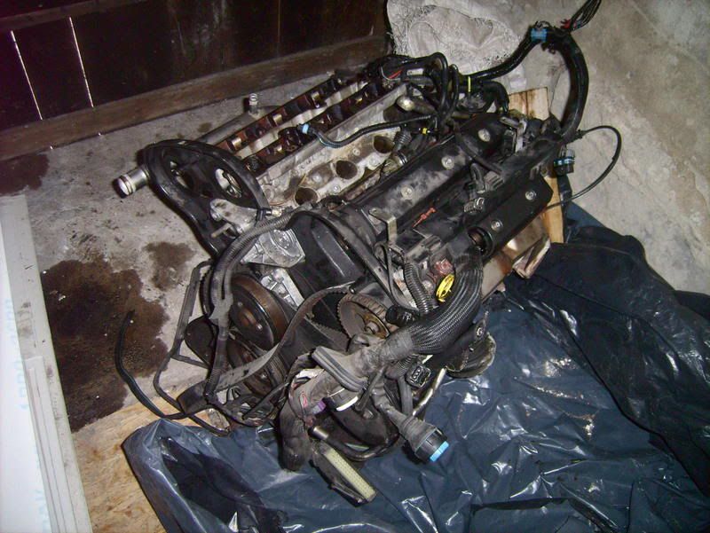

Sveiki kaliegos, tai va noriu pasigirti savo nauju pirkiniu, ir nusiteikti ilgiems darbams vakarais po visu kitu darbu. Antradieni vakare pagaliau parsigabenau taip ilgai laukta 3.0 v6 :twisted:
P.SGaila foto negaliu patalpinti,nes darbinis sserveris neleidzia, jei kas galetu padeti man atsiusciau o jus patalpintumet...
Stengsiuosi visus daromus darbus cia postinti ;)

Siusk foto kaunas@inbox.ru imesiu...

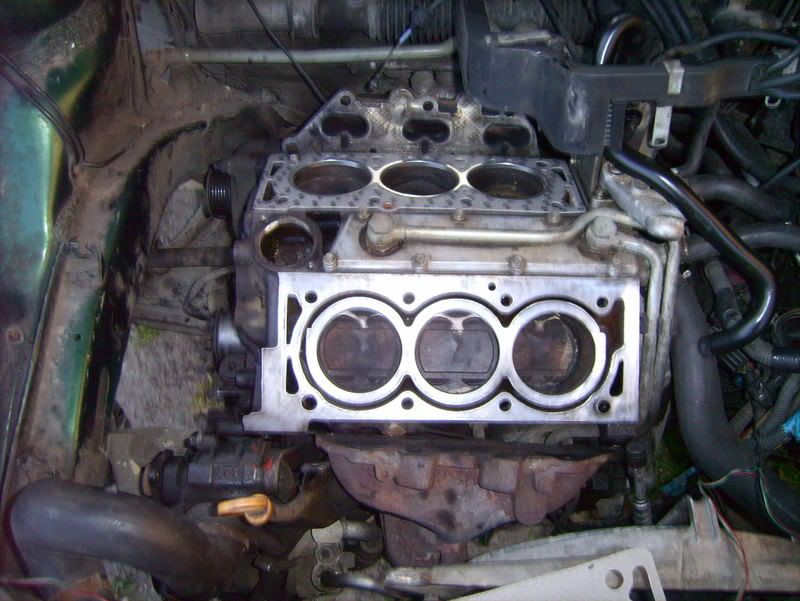

Na pradzioj, paskleisiu visa sita variklis,nuimsiu galvas isimsiu voztuvus, stumoklius isimsiu, alkunini, zodziu viska perrinksiu is naujo. Labai noreciau bloka nusveisti ir nudazyti, tik nezinau kaip nusveisti ar nusmeliuoti vesti, ir kokiais dazais dazyti...

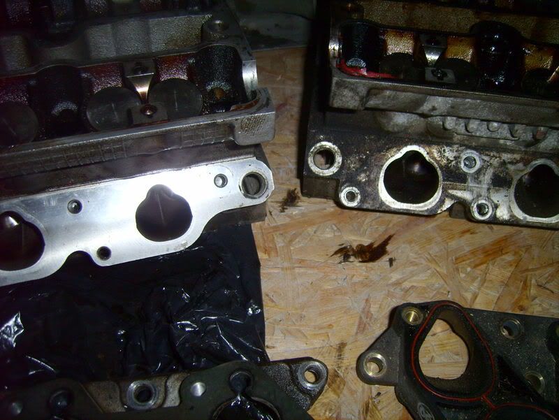

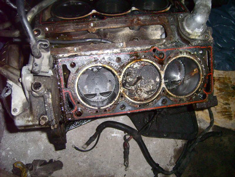

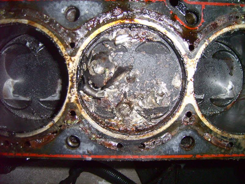

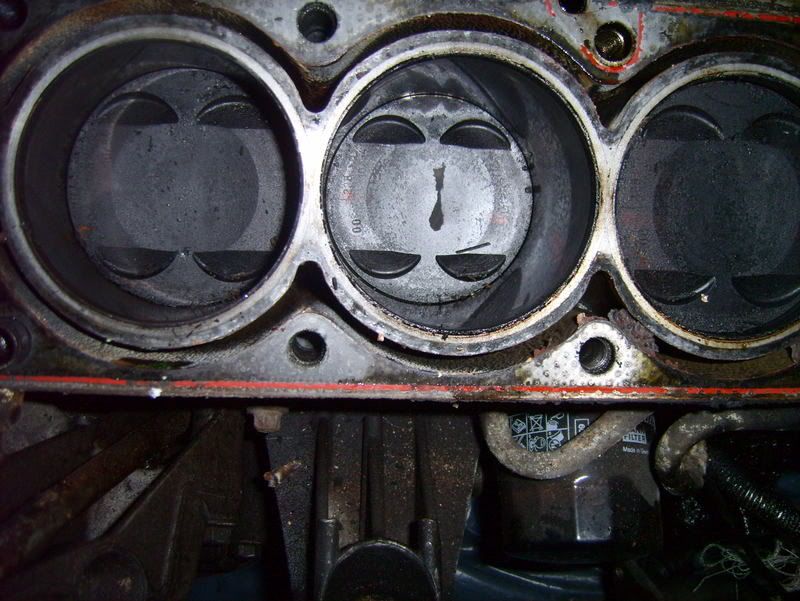

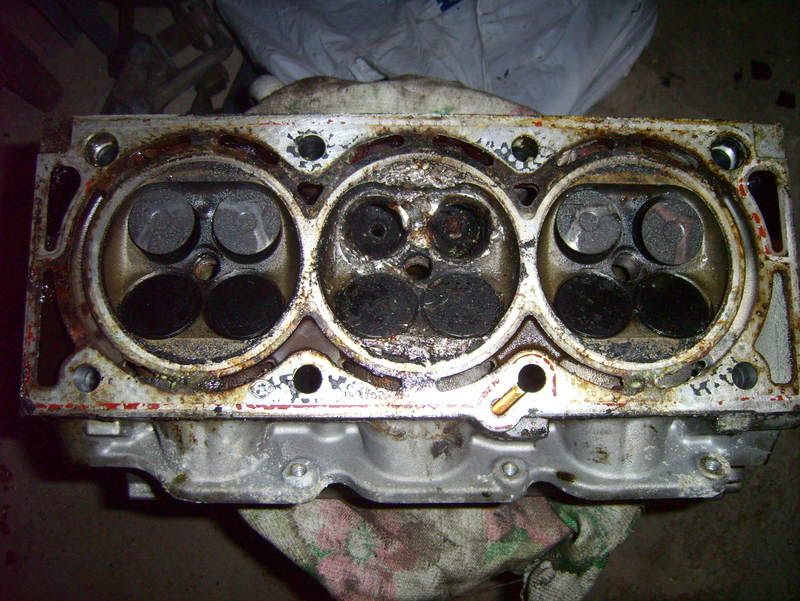

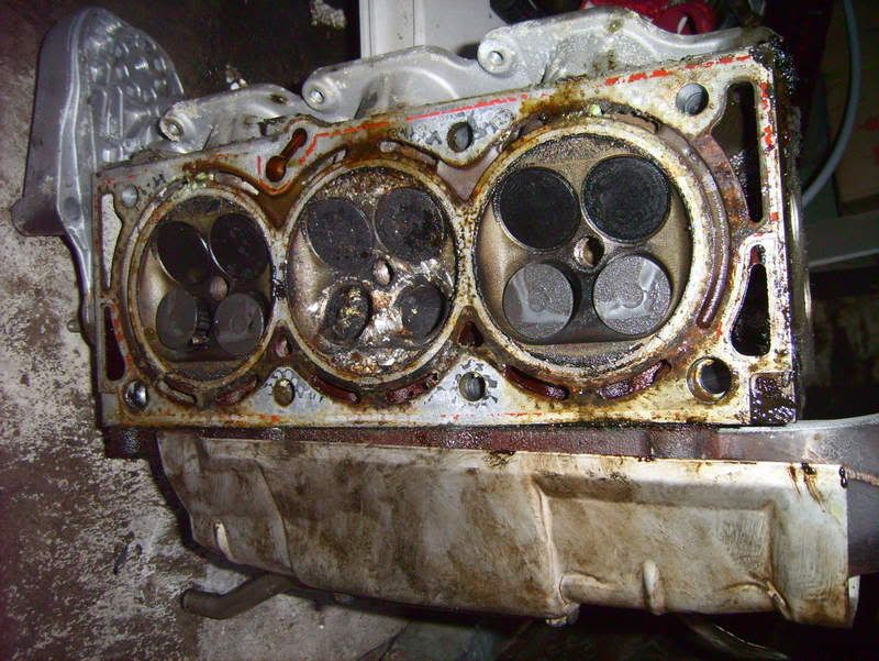

Taigi, si savaitgali daug laiko neturejau, bet nusprendziau skirti sitam savo projekteliui po pora valandikiu vakarais pries miega :lol: taigi nusiunciau foto J-O-N-C-E kad imestu ka vakar nuveikiau. Nuemiau abi galvas dirzus, itempejus. Po galvom radau visiskai sudegusias ir supuvusias tarpines, o po viena galva (kaip pamatysite foto) sulindusius voztuvus :evil: Siandien idaviau galva kad nuveztu i Taurage sutvarkyti.
Sekantys mano veiksmai bus isimti voztuvus, alkunini velena, svaistiklius paziureti, itariu kad svaistikliai irgi gali buti nukenteje :roll:

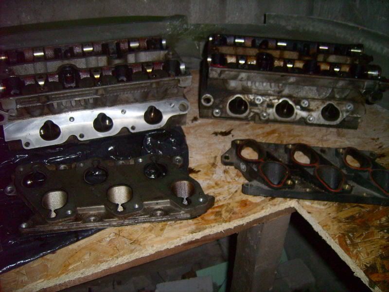

Ta foto kur bus dvi galvos vienu metu yra padaryta kaip pavyzdys isiurbimo kanalu skirtumas tarp 2,5 ir 3.0,reiskia 2,5 isiurbima portinti galima ;)

Foto vol2 ;)

Jauciu ne viena B..T istarei nuemes ta galva :roll: Neblogai issilydes cilindras

YELLOW rašė: Ta foto kur bus dvi galvos vienu metu yra padaryta kaip pavyzdys isiurbimo kanalu skirtumas tarp 2,5 ir 3.0,reiskia 2,5 isiurbima portinti galima ;)
bet overborinti 3.0 bloka tai ziuriu nelabai :)

cia voztuvai ikrito i cilindra, shtoli? :roll: :lol:
Galva dar remontuojama? Stumokliai 2.5 ir 3.0 identiski?
TANKYSTAS rašė:bet overborinti 3.0 bloka tai ziuriu nelabai :)
na kodel? Juk overbore'as paprastai buna iki 0.5-1 mm, tai cia tiek IMHO pilnai vietos uztektu.

calibra rašė::shock:
Jap ikrito, greiciausiai veleneleis jam sutruko, nes dirzas lyg ir geras buvo, o tos galvos veleneliu nebuvo ant variklio kai pirkau :roll:
Jo galva suremontuos ir voztuvus tuo paciu pritrins ;) Stumokliai skirtingi, nes litrazas skiriasi, jauciu bus reikalu su svaistikliais, klausimas keliais... Ir indeklus idomu kelis reikes remontinius deti...
