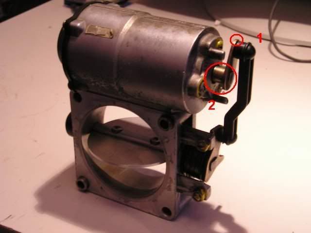

2) nuimtas TC varikliukas ir sklende atrodo:
pazymeta raudonai 1, plasmasini tilteli reikia nuimt ir aisku atsimint kurioj jis buwo padeti. tai yra pasidaryt metkes, nes kitaip bus beda, as to nepadariau taigi surinkus sistema veikia, bet nezinau kiek teisingai/taisyklingai ji veikia. (taciau vaziuojant prasukt ratus labai labai sudetinga ;) )
3) sekantis etapas, nuo TC varikliuko serdies nuimti metaline detale 2 (atrodo lyg ji butu uzkniedyta taciau taip nera). Pastarosios detales nuemimas, nera sudetingas, taciau reikalaujantis kantrybes. isistatot visa detale i spaustuvus, ir uzkisat po ta detale is vienos ir kitos puses kokius atsuktuvus (rimtus, kad nesulinktu) ir po truputi bandot numaut detale nuo serdies.

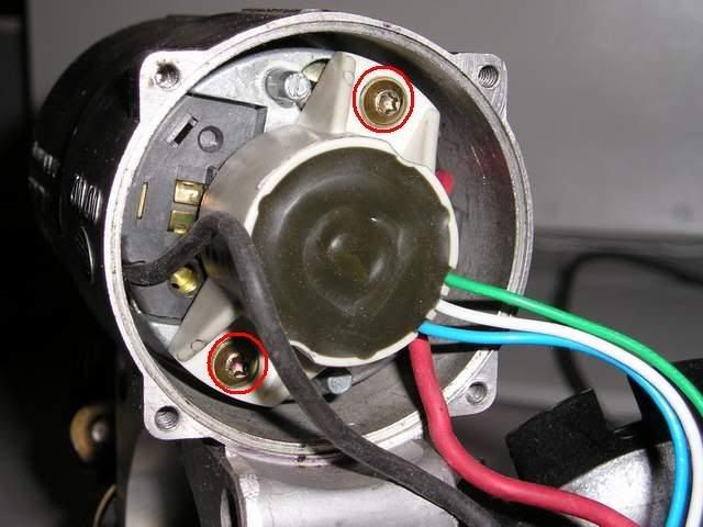

5) isardzius matomas vaizdas sekanciame paveiksle. vel nesunkus darbelis atsukt 2 varztelius. atsukus nuimame atsargiai, kadangi ten stovi kaip ir daviklis(mano manymu kintama varza, priklausomai nuo padeties) isardzius nejudiname jos. tai daroma, kad surinkinejant nereiktu derint t.y. kaip ir metke...

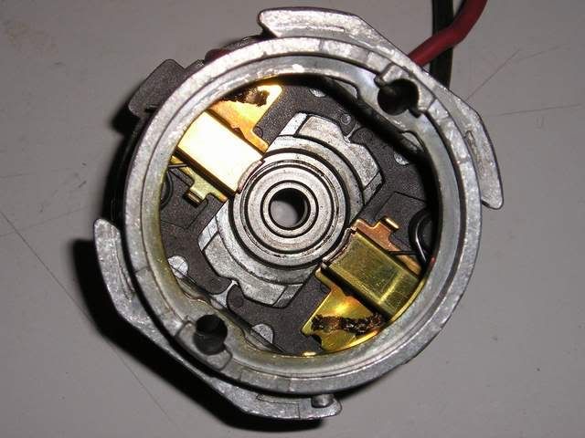

6) sekantis etapas apvertus TC varikliuka atsukt 3 varztus, juos atsukus iskris varikliuko serdis su magnetais. Turetu issiimt tai kas parodyta foto

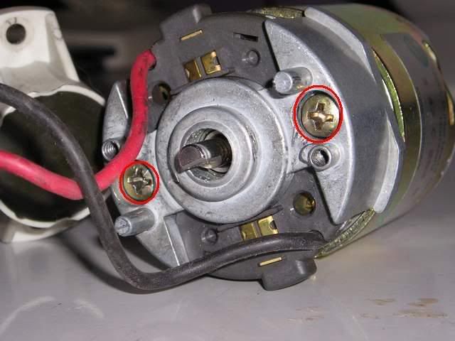

7) atliekam vel nesudetinga darbeli, atsukam du varztus parodytus auksciau esancioje foto.
8) taigi po atliktu darbu turim pilnai isrinkta elektros varikliuka.

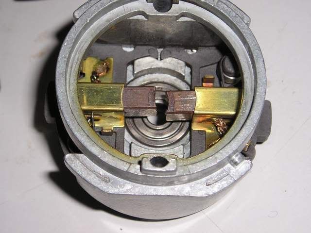

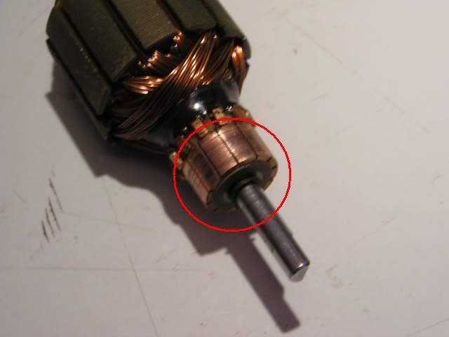

imam svitrinio (kokio tai 360 ;) ), kadangi del angliuku varis pasidenges, ji reikia nusveist iki blizgesio. varine detale apvesta raudonai.

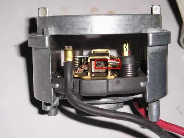

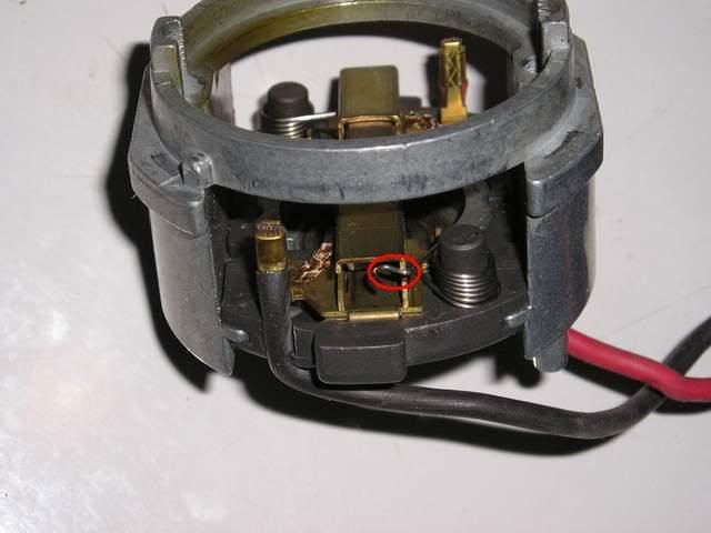

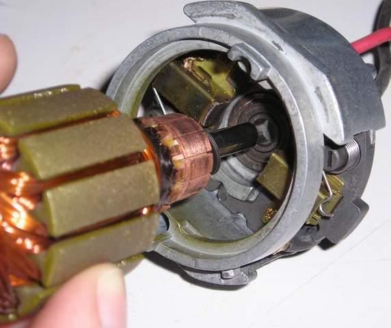

pavaizduotoje foto matom, kad angliukus spaudzia spiruokles (rekomenduotina spiruokliu nepamest ;) ) taigi jas su replem uzkeliame truputi auksciau ;) . padarom taip kaip parodyta nuotraukose.
10) nuotraukoje matom, kaip turetu atrodyt vaizdas po 9 etapo.
taigi tuomet statom nuvalyta varikliuko serdi i ta detale, nuleidziame spiruokles zemyn, angkiukai prispaudzia serdi.

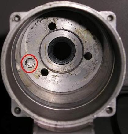

11) atlikus 10 punkte aprasyta darbeli, reikai surinkt pilnai varikliuka t.y. uzdet magnetus, susukt 2 ilgus varztus atgal ir tik tuomet statyti i korpusa, statant i korpusa ziureti i metke kuri pavaizduota nuotraukoje. ir is kitos puses prisukam 3 varztus.
